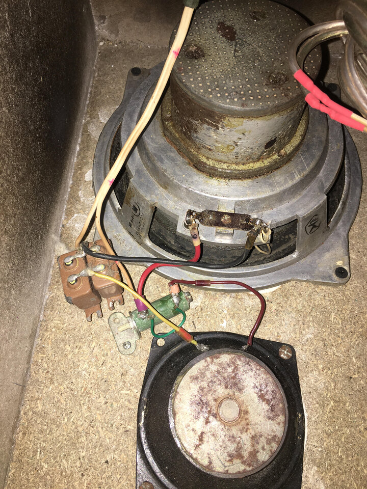

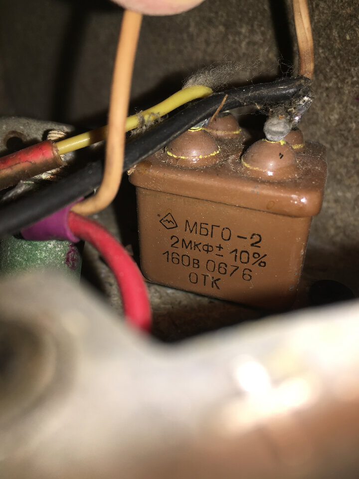

    Câu hỏi 1: Tụ loa liên xô, em không rõ phân cực hay không phân cực bác nào biết giúp em với ạ
    Câu hỏi 2:

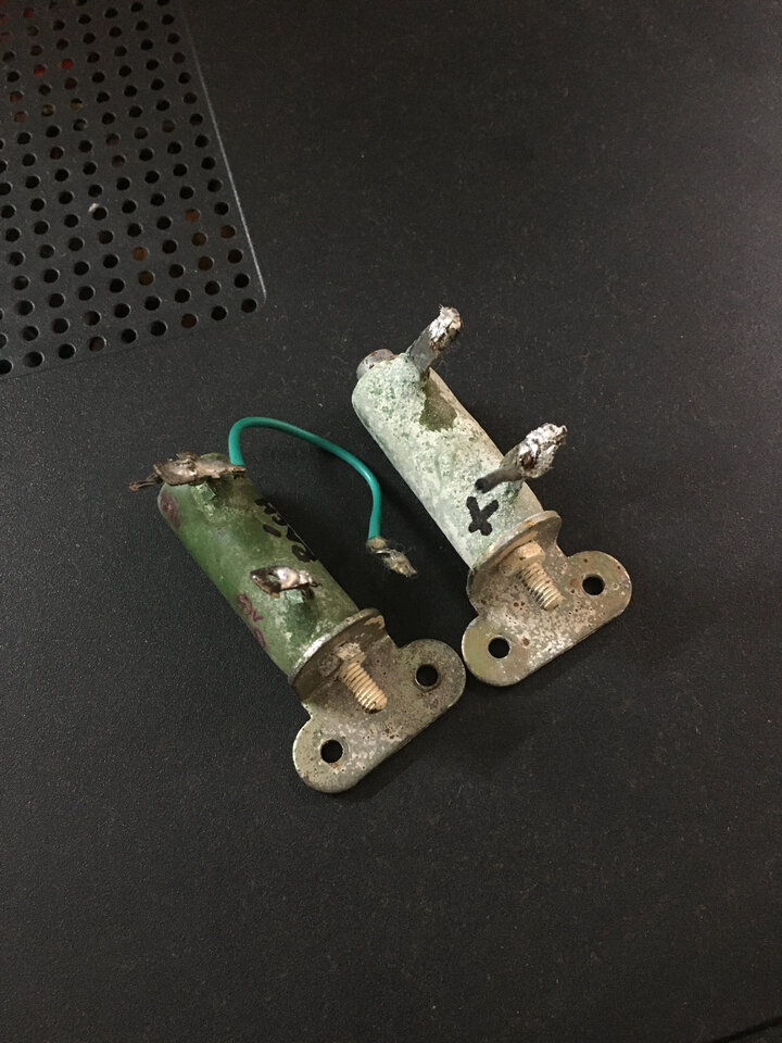

    Loa em mặc định nó đang đấu nối tiếp thêm 1 điện trở 12ohm vào cực (+) của loa treble nhưng không hiểu chủ cũ mod thế nào lại nối tắt nó đi? còn cực (-) loa treble thì nối tiếp với 1 cụm 2 con tụ ở trên song song với nhau ~4.5uF.
    Loa bass thì đấu trực tiếp. Điện trở loa bass đo được khoảng 7ohm, điện trở loa treble khoảng 5ohm. Điện trở cả loa ~7.1ohm
    Em đang định cắt cái sợi dây nối tắt màu xanh lá cây kia đi có nên không ạ?
    Tiện em phiền thêm nốt câu cuối, em dùng dây điện Trần Phú 0.75mm2 để thay toàn bộ dây bên trong loa có được không ạ nếu không quá cầu kì về âm thanh, do em thấy dây bên trong loa đã bị thay lung tung hết và có dấu hiệu bị mục?

    Bác phải cho cảm nhận hiện tại nghe nó thiếu đủ ra sao. Để chia tần số trong bộ loa thì ngừơi ta dùng tụ trở cảm và tính sao cho cân đối, vì lý do nào đó muốn nhiều treble người ta đấu tắt con trở này đi điểm cắt tăng lên treble cao cũng to thêm, nếu bác xả ra tiếng treble sẽ dịu xuống bác nghe thử nếu chưa vừa tai thì tăng giảm trở này. Chứ đo đạc bài bản thì chắc hơi rườm rà, việc thay bằng dây điện về lý thuyết thì sai nhưng nếu mục thì có thể thay nếu bác ko wá cầu kỳ, tốt nhất bác dùng dây loa loại rẻ cũng được thì hay hơn. Dây điện và dây loa mời bác tìm đọc sẽ có câu trả lời.
    Mấy con tụ Nga này tiếng ko được sáng nếu có điều kiện bác thay loại tốt hơn tiếng cải thiện đó.

    Tụ Nga này là phân cực hay không phân cực thế bác?
  4. Mountaineer
    Mountaineer Advanced Member
    29/9/14
    324
    161
    Tụ không phân cực bác ạ.

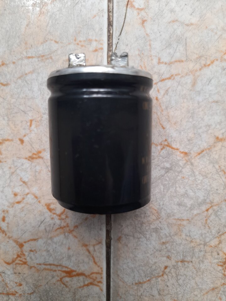

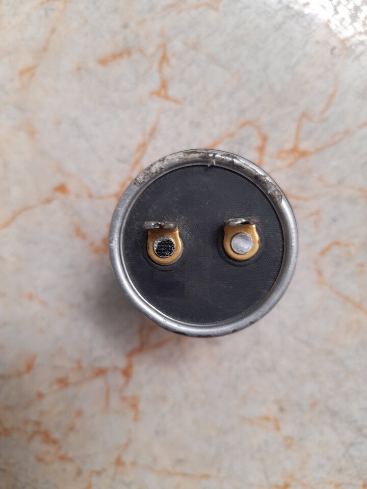

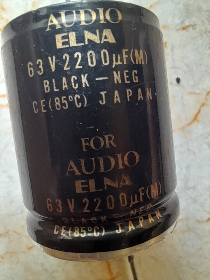

    Nhờ các Bác xem tụ này phân cực hay ko phân cực , dùng để loc âm thanh ( preampli) có đươc ko hay để lọc nguồn . Thank các bác .
  6. tran minh phuong
    tran minh phuong Advanced Member
    18/1/14
    2.011
    791
    Ở hình đầu tiên có chữ cực âm màu đen đó bác , dùng làm lọc nguồn ok.

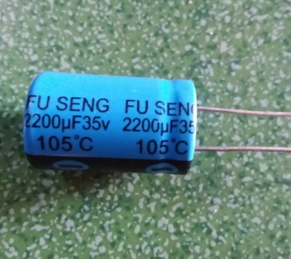

    Tôi tính thay cho tụ này có được ko Bạn
  8. tran minh phuong
    18/1/14
    2.011
    791
    Tụ này tên là Phúc Thanh của Taiwan còn tụ kia nếu hàng thật của nhật thì dù cũ vẫn ngoong hơn bác ạ.

    Tụ elna là tháo máy , nhưng do ko biết về đt , phần thấy tụ khác nhau về kích thước , hình dáng ... nên ko biết thay có được ko .

    Nó chịu được áp cao hơn nên kích thứoc to hơn mặc dù cùng dung lượng. Thay tốt bác ạ.Vấn đề là phải đúng tụ Nhật thì âm thanh mới có sự cải thiện, bằng ko thì thay vô ko tác dụng ( vì phải độ lại chân rất mất công)

    Vì ko gian trên bo mạch hẹp, có thế câu dây hàn đúng cọc - ,+ được ko bạn, ko ảnh hưởng gì chứ. Cám on Bạn đã chia sẽ.

    Cụ thay dây điện loại Trần Phú, tiết diện 0.75mm2 được cụ ạ, vì với chiều dài nhỏ như trong thùng loa thì ít ảnh hưởng tới sự truyền dẫn của tín hiệu. Cụ lưu ý các mối hàn phải hàn thật tốt. Đặc biệt là mối hàn loa tép phải nhanh để ko hỏng râu của củ loa.

    Báo cáo các cụ em đã thử bỏ nối tắt điện trở, kết quả là tiếng bị bí đi thấy rõ. Thế là tiện 1 công em thay hết dây TP 0.75mm2, tháo hẳn con trở 12ohm ra, chuyển 2 con tụ dầu từ cực (-) sang cực (+) của củ loa treble. Kết quả không thể hài lòng hơn, em đang tự thưởng cho mình vài bản audiophile nhẹ nhàng lúc gõ bài này :D
    Quên mất không chụp ảnh lúc thay dây xong, có mỗi ảnh 2 con trở cũ xì. Cơ mà hàng liên xô bền thật các cụ ạ, 2 con trở này đến nay cũng hơn 60 xuân xanh rồi mà trị số vẫn chính xác
