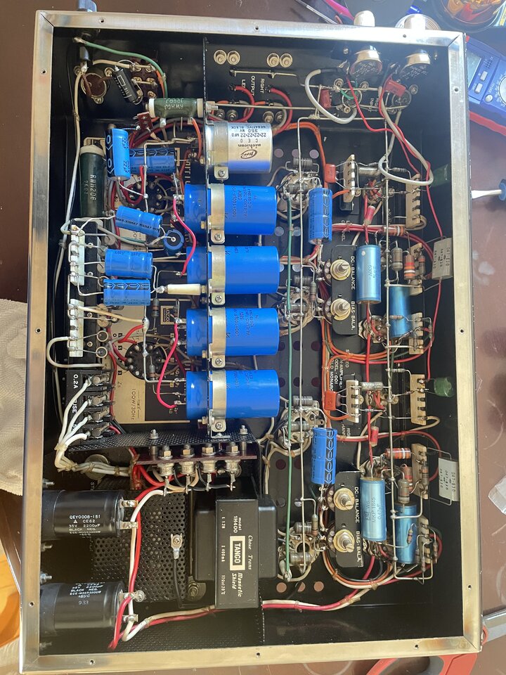

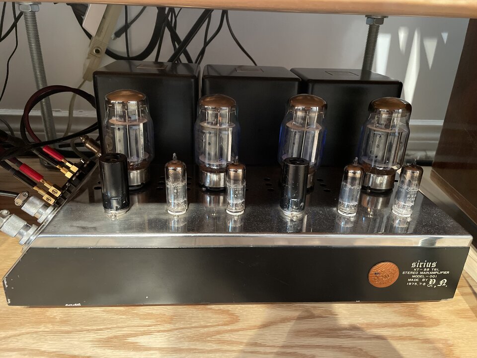

  8. Chín Đua
    Chín Đua New Member
    11/5/21
    Sẵn đây các bác chỉ giúp: Con Kt88 tango của em cấu hình tương tự, nhưng em đo V plate lên tới 630V, ko biết có bất thường không? Làm sao để chỉnh xuống? Nó có hai núm chỉnh DC và Bias cho mỗi vế.
