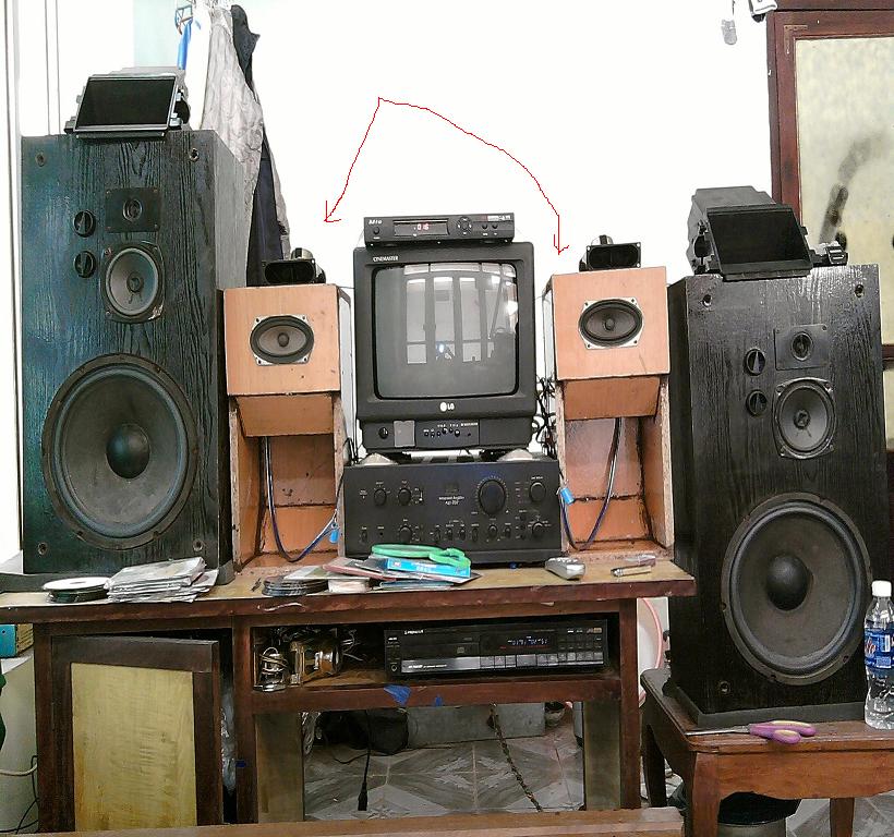

    Đây là củ loa Pana em mới hoàn thành phần thô. Nghe thử cũng tàm được nhưng hơi thiếu BAss.Thủ che kín phần hở bên dưới bass sâu hơn hẳn, có lẽ sẽ sửa lại chút ít nghe cho ổn. Hi, gỗ thì em dỡ ra từ cái tủ vứt đi, loa thì mua 20.000đ, dây thì mất 15000 đồng, keo 30.000 đ. chưa sắm được cọc loa. tổng chi phi chưa đến 100 k mà nghe cũng hay. he he

    Đúng rồi ,kiểu loa mà bác đóng kg có tiếng bass đâu ,nếu có thì cũng là tiếng kêu của thùng nghe cứ um um .Em đã tốn mấy trăm K đế DIY 1 con như vậy ,chỉnh sửa mãi cuối cùng cũng phải vứt đi .Có lẽ kiểu thùng đó chỉ thích hợp cho dòng loa toàn giải fotex thôi .
    Bác này DIY cặp loa chưa đến 100k. Hồi trước tết em cũng DIY 1 cặp, driver 4,5 inches của đàn YAMAHA cũ( chắc khoảng 60k/ cặp thôi)+ 150k tiền gỗ ép +keo dán. Thùng back loaded horn. em thử với amply SATO của trung quốc.( úi zời, âmply này các pác có đến chỗ thu mua đồng nát cũng không có :lol: ) Sau khi test từ nguồn là máy tính ( nhạc mp3 chuẩn), phần bass không hề um um như một số bác đã nói trên diễn đàn, phần mid thì hơi chói ( cái này chắc tại driver thôi :wink: ), treble ổn. E nghĩ với khoảng dưới 300k, vẫn có thể DIY những đôi loa nghe khá ổn. vì em về quê nhà đóng loa nên không thể chụp ảnh cho các bác xem được, nhưng nếu bác nào thích, em sẽ cho bản vẽ thùng loa.

    bác đúng là dân ghiền audio, nhìn bộ giàn của bác mà em hoa cả mắt, nhức cả đầu :D

    Nghe 2 quả mà em muốn ngất luôn :(
