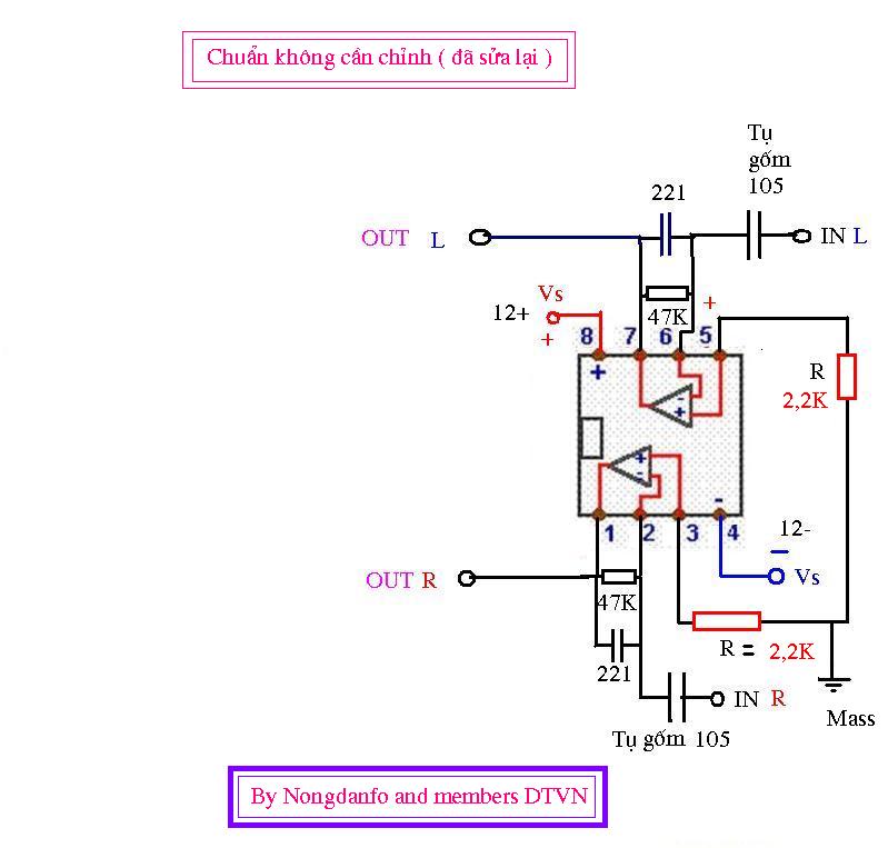

    các bác cho em hỏi một chút ,em có vấn đề thắc mắc như sau:
    tại sao mạch pre 4558 ngõ in là chân 2 mà mạch 5532 ngõ in lại là chân 3 vậy ? cuối cùng thì ngõ in là vào chân số mấy ?

    ngõ vào bác cho vào chân in nào mạch nó cũng chạy , nhưng cũng tùy mạch mà bác chọn lựa , nếu ngõ vào mà đưa vô chân in - thì ngõ ra của Opamp sẽ bị đảo pha so với tín hiệu vào , còn vào ngõ in + thì ngõ ra cùng pha .

    em tham khảo mấy mạch ráp sẵn và trên mạng thì thấy mạch nào dùng 4558 thì in ở chân 2 còn mấy mạch dùng 5532, TL082, TL 072 ,... đều in ở chân 3 hết. có gì khác biệt không ạ ? nếu em cho in ở chân 3 con 4558 thì sao ạ ?

    oái da.. bác lôi ngay cái mạch của em ra đây .. híc .. nó là mạch khuyếch đại điện áp. Nghe nói rất cơ bản.
    Em thì ko biết về điện tử.. chỉ biết hàn. Cứ mạch thế nào là em phang luôn. Cấp điện- chạy - 2 mạch trên em làm rồi. Kêu cả.. Tuy nhiên tiếng hơi mỏng. Có lẽ ko có 1 tầng lặp :mrgreen:
    Mời các cụ tiếp..
