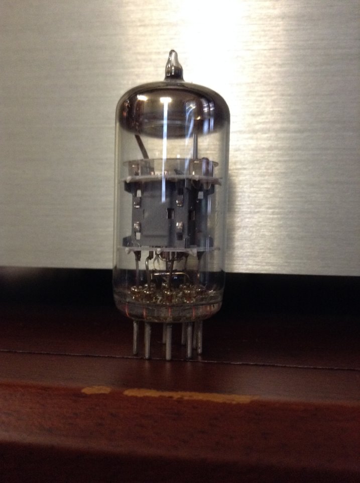

    Các bạn cho mình hỏi, đây là bóng 12au7 hay 12ax7?
    Mấy ông bạn mình thì người nói bóng này, người nói bóng kia, mình thì nghĩ nó là 12au7.
    Theo các bạn nếu Pow dùng bóng này thì có thể thay loại nào tiếng sẽ tốt hơn (rộng, chi tiết đều các giải và ngọt ngoà)
    Cám ơn các bạn trước nhé.

    Góc chụp này khg thấy rõ phiến plate nên khg xác định được nhưng theo minh thì nó là 12AT7 của GE. Với 12 AX7 thi đỉnh cao của nó là ECC 803 hoặc ECC83 của Telefunken hay Mullar, 12 AU7 cũng vậy là ECC 802 hoặc ECC82 của Telefunken hay Mullar. Tất nhiên còn vài loại bóng độc có thể hay hơn nhưng hiếm gặp lắm. Ở mức độ tầm vừa vừa thì cứ loại có phiến dài 17mm 03 phiến mica mà chơi. Trong hình là loại thường phiến 14mm 2 phiến mica

    Đúng nó là 12at7 bạn ạ
    Theo bạn thì có thể nâng cấp lên bóng nào?

    ECC801 hay bóng ECC81 Telefunken hay Mular bác nhé. Bản thân mình thích bóng Mular hơn

    ECC801 em cũng có mấy quả chất âm khá hay

    Còn này thì quá hay chứ ko phải là hay nữa bạn ạ

    Mấy em Mullard D getter code TK1 cũng còn lâu mới kịp em nó bác :D

    Mullard tiếng mềm yếu mình ko thích hiệu này.
