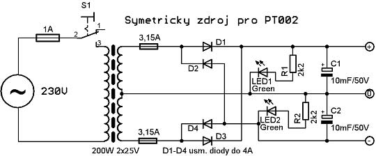

    Nguồn qua biến áp là Ac, phải qua diode nắn thanh DC mới chạy được chứ. Bác tham khảo nguồn này

    Thanks bác lần nữa, vậy là mình phải làm thêm cái mạch nữa rồi :mrgreen:
