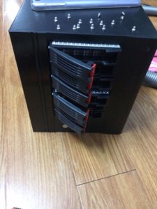

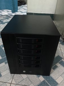

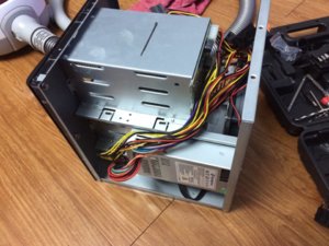

    Giờ em mới biết có bài này ... mới múc cái Case này xong ... Em đang chạy G41T-M LX 3Plus ... Đang kiếm em Mini ITX để nhét em nó vào là ok.
    Cụ @Pointed có cái main ngon thế! Cho em xin ít thông tin với ...

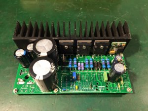

    Em xin có một ý trong vụ nguồn này với: cần đưa thêm thông số dòng điện DC là bao nhiêu A, nó khá quan trọng của một bộ nguồn. Như trong hình thì em đoán nó chắc khoảng 5A. Với dòng 5A thì khi chạy nó rất nóng.

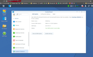

    Em update lên bản mới nhất là 6.1.3 update 4, kèm với update cái Plex lên bản mới nhất theo web của Plex, cài xong chạy toàn bị shutdown bất ngờ, điên quá, bác nào bị như em không.
    Em đang thử chạy FreeNAS rồi cài Plex và Minimserver thủ công.

    Sau vài hôm vật lộn đã phát hiện ra việc shutdown bất tử là do Plex bản mới nhất trên website của Plex chạy kô ổn định với cấu hình của máy em, quyết định gỡ ra. Ngoài ra thì em đã downgrade về 6.1 cho ổn định, mấy bản mới quá chạy kô ổn định với bootleader chưa update.
