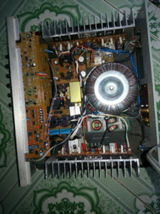

    Cục nguồn của em đây ạ....e quấn kg được đẹp nhưng vôn và dòng thì rất ổn định nhá các cụ....cụ nào thích alo e nhe.01227910122
