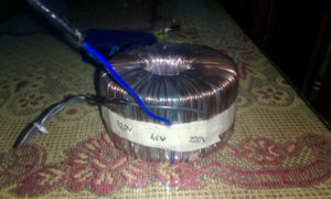

    E dư cục biến áp này cụ nào cần kg....??? Fe sắt 4kg chưa kể dây đồng nhé.đầu vào 220v dây 90 đầu ra 46v 0 46v dây 1.5li......cụ nào cần e để lại cho.fe nga chất lượng dây đồng và fe tốt nên kg rung kg rít kg bị sụt áp kg bị sụt dòng nhé :D

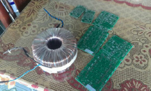

    Cục xuyến của em đây...cụ nào cần thì ới em nhé....hehe.cục của em khoảng 450va

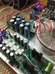

    SR200 của em hát véo von, đóng điện im phăng pắc. nhưng không chỉnh đc bias các cụ ak. Chạy 1 cặp sò bias 30mA, em lắp them cặp nữa tụt còn 10mA. Cụ nào có chân kinh chỉ giúp em với. Thanks !

    Bác kiểm tra toàn bộ cho thật chắc chắn và con trimmer bias chỉnh về giữa 500R+500R. Đóng điện, vặn trim về 1 hướng từ từ, theo dõi đồng hồ mV kẹp trên trở 0,22 áp sẽ xuống đến 1 điểm vọt lên chỉ cỡ 1-2 vòng thì chỉnh chậm lại để đc bias mong muốn ok. Hoặc vẫn thấy trôi xuống thì vặn ngược lại, nhớ chiều để chỉnh kênh còn lại. Mạch có servo nên offset cỡ dưới 1mV là đạt.

    Bác hàn hết linh kiện vào, sau đó cắm điện đo và sờ : áp ra ko tải tại B+, và B- gần bằng nguồn, trên trở 6,8K khoảng hai mấy V, sờ không nóng là OK, nóng quá đo điện chắc cở trăm mấy V kiểm tra IC servo và 2 em 5401( thường đứt mối nối CE) . Khi kết nối bo CS thì áp tại B+ và B- khoảng 1-2 Vôn, thường khoảng +- 1,2 mấy V, sờ xem A1943 và 5200 có nóng không nóng quá tắt liền chỉnh biến trở bias lại, em đã đo chạy 1 cặp sò thì bác để biến trở ở khoảng 135 ohm (tại đây dòng qua trở 0.33 là 30mA thấp nhất ko chỉnh thấp hơn nữa được) (Áp ra tại OUt là 0 V) là ok ko nóng gì hết, còn khoảng 80 ohm trở xuống nóng le lưởi, còn ohm cao ko thấy động đậy gì hết. Còn 4 cặp sò em chưa đo lại. Đấy là kinh nghiệm sau gần chục buổi tối. Nó quần em te tua luôn, mấy lần định bỏ cuộc, nhưng tối qua em nó hót rồi.
