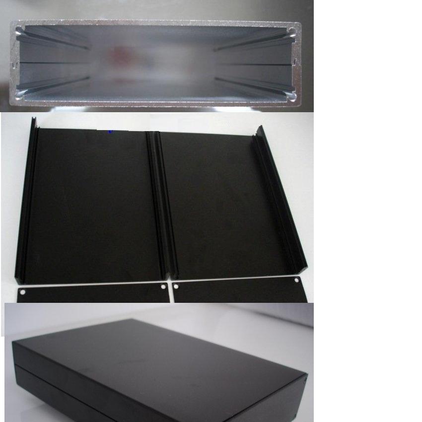

    Dự kiến phần nguồn và phần analog em sẽ layout thành 2 tấm cùng kích thước với nhau.
    Sau khi lắp board xong em sẽ cho vào 2 cái hộp nhôm như thế này(sẽ chọn màu trắng cho nó xoang) :D
    Vừa chống nhiểu tốt vừa trang trí cho nó đẹp. :mrgreen:

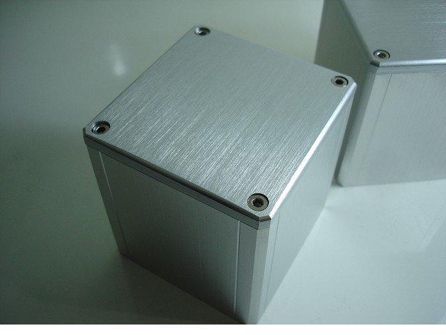

    Chụp biến áp nguồn sẽ là loại này.
    :D
  5. thienchay
    thienchay Advanced Member
    13/9/08
    1.242
    Biên Hòa - Đồng Nai
    cái nắp chụp nguồn này mà làm chim chích thì tuyệt vời nhỉ :mrgreen: , nhiêu đó nhôm đủ giải nhiệt rùi :lol:
