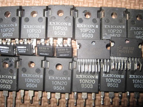

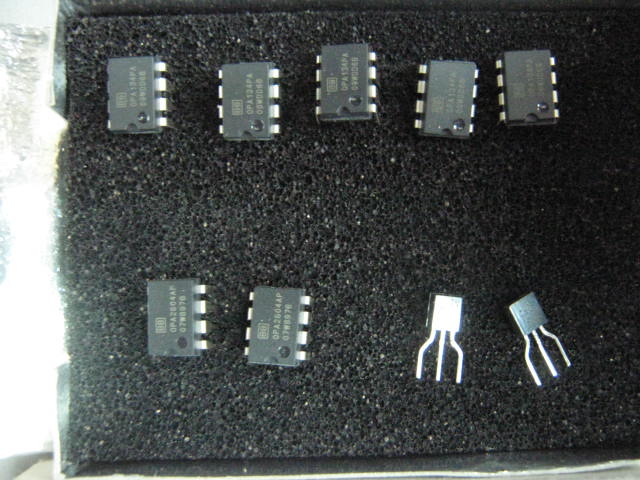

    Hình ảnh linh kiện em có trong tay , bao gồm EX 10N20 và EX10P20 , OPA134 , OPA2604 :

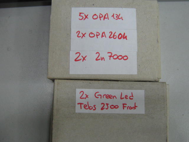

  14. datjbl
    datjbl Advanced Member
    17/6/10
    990
    The beginning of the Wind !

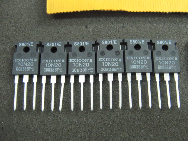

    Tiếp là em khui cái hộp đó ra , hơi lạc vấn đề , xin lỗi bác UL chút nha , em show hàng tý :D

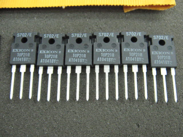

  15. longtd
    longtd Advanced Member
    25/11/10
    222
    hanoi,vietnam
    Bác datjbl cho em hỏi mấy con sò tháo máy của em có phải là hàng thật ko , em thấy nó khác con của bác.
    mà bác mua mỗi cặp nhiêu $ vậy.
    em cũng show tí :mrgreen:
  16. quanghao
    quanghao Advanced Member
    30/10/06
    7.598
    321
    Thành Công
    cặp 21sk và 2sj chắc cũng chẳng kém mấy so với EX10P20, lo gì cơ chứ!
  17. NDHien
    NDHien Advanced Member
    12/11/09
    1.693
    Chào các bác
    Mình còn vài con 20N20 và 20P20 vẫn đang trên đường đi không biết dùng được không vì không phải là đồ hãng sợ bị nổ khói ?
    Thân

  21. NDHien
    12/11/09
    1.693
    Chào bác QH
    2Sk và 2sj nghe y bong như là 10P10 10N20 nữa bác đừng lo , mình đã thay vào bo giống như cho một người bạn , hai náy để sát nhau dùng cái hộp đổi loa của Lão yes sir , không thấy gì khác biệt cả , anh bạn có nói cái của mày( 2sj và 2sk TO-3P) thấy còn hay hơn cái của tao ( 10N20 /10P20 TO-3P), thành ra đừng lăn tăn gì nữa.Tai mình là tai trâu thành ra nghe hai cái y bong nhau .
    Thân

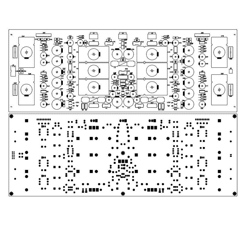

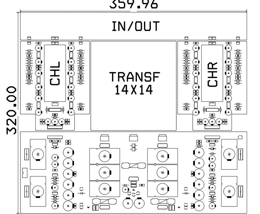

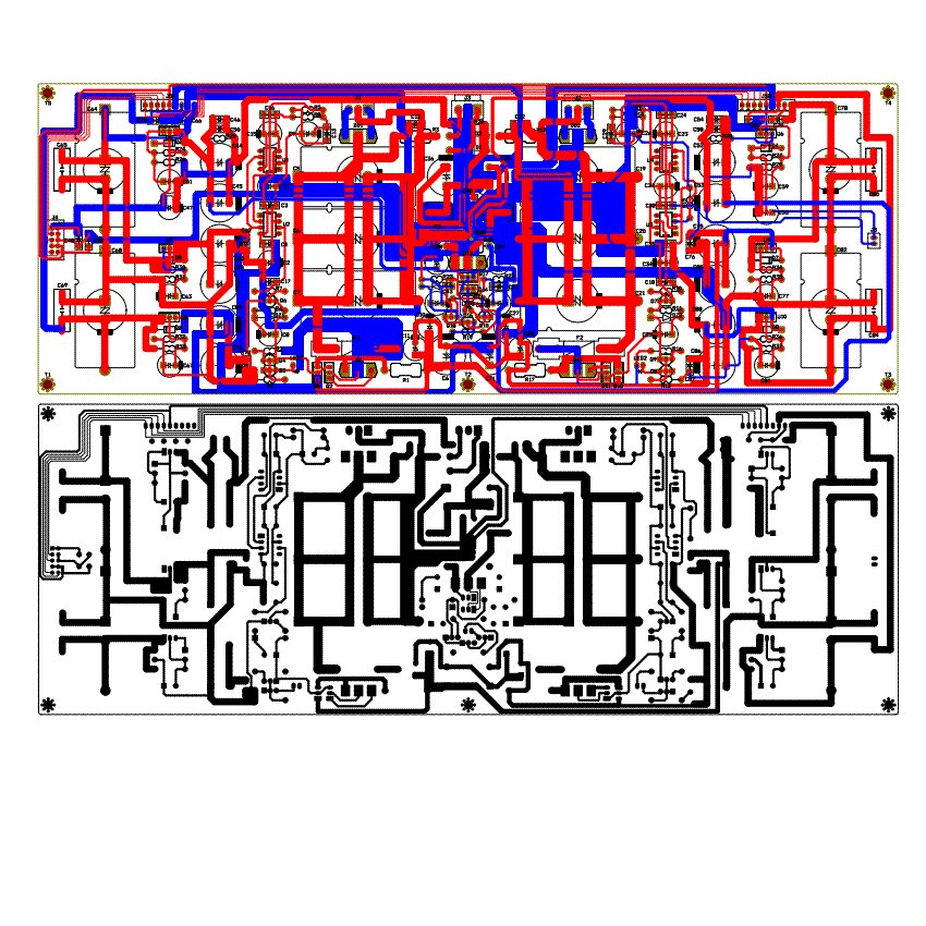

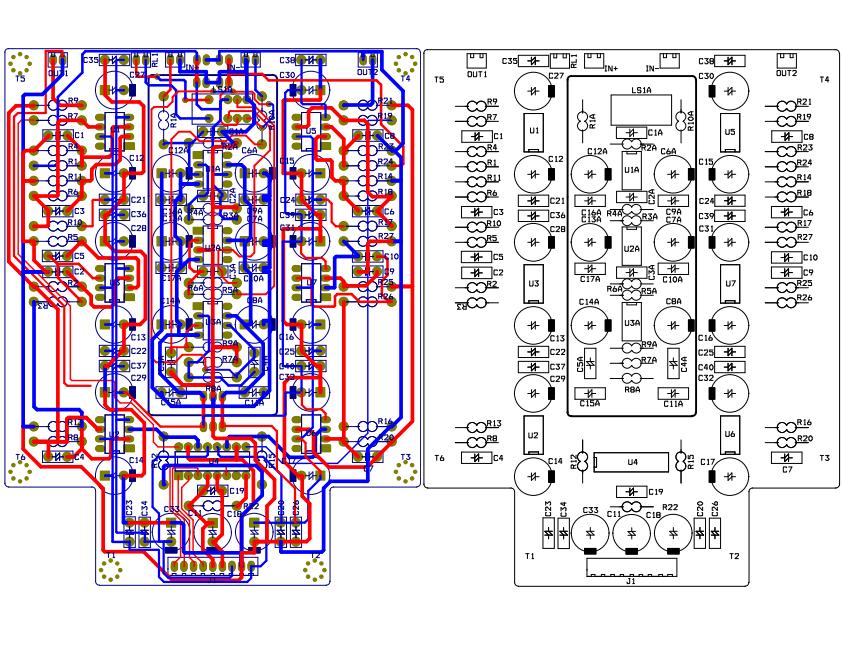

    Qua 3 ngày bế quan làm việc,kết quả công việc của em đây.
    Analog Preamplifier
    Không giản lượt M 22H,em làm đúng luôn phần Balance để sau này làm mono block BTL không phải làm thêm pre khác.
    Tổng opam/ 1 kênh đã lên đến 9 chú :(
    2 kênh là 18 chú opam
    Nguồn
    Kích thước 360x140 mm
    Em chưa từng làm bộ nguồn nào kỷ và khủng hơn nguồn này. :wink:

  25. Ultraline
    Ultraline Advanced Member
    14/8/09
    4.757
    36
    Và đây là bố trí bên trong máy.
    Chiếm hết diện tích đáy máy,chỉ 1 ô trống phía giữa máy để biến áp nguồn. :D
