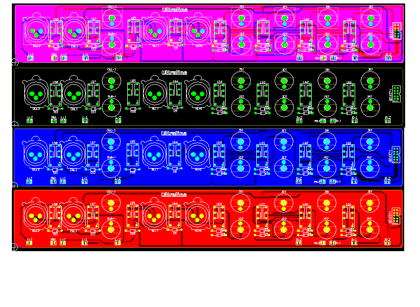

  22. Ultraline
    - Phần đầu vào + ra em làm tách biệt bằng 1 cái PCB riêng.
    - Phần đảo pha để biến Unbalance thành balance đã được tách rời hẳn với phần tín hiệu khác mặc dù dùng chung PCB nhưng không lắp linh kiện thì nó sẽ biến thành L/R hoặc banlance,lắp đủ linh kiện thì nó làm nhiệm vụ biến unbalnce thành balance.
    Mổi lần vẽ là 1 lần cực nên em tính trước mọi tình huống để khỏi phải vẽ lại nhiều lần. :mrgreen:

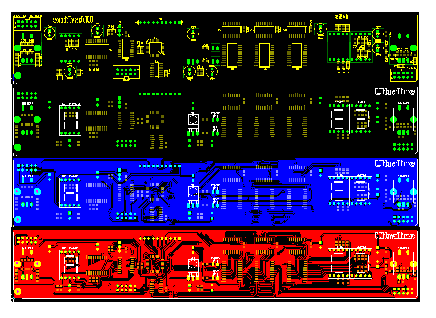

  23. Ultraline
    Úp cái kết quả công việc cho cụ yên tâm chứ PCB hiện cũng chưa có,dự án này có PCB là hàn linh kiện rẹt rẹt liền. :mrgreen:
    Mặt trước,dùng toàn bộ linh kiện dán(SMD)
    Mặt sau ốp song song với real panel của chassis luôn,khỏi phải đi dây từ RCA vào.
    Tiếp tục... chờ PCB
