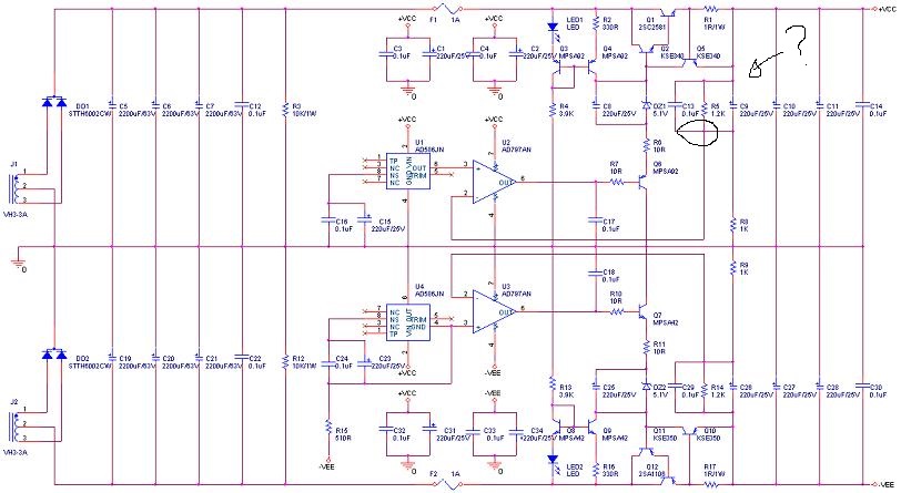

    hello! Xin lỗi cho cách tôi đã viết, nhưng đây là một bản dịch từ google .de được nối với chân 2 tích hợp ở đây không hoạt động[img

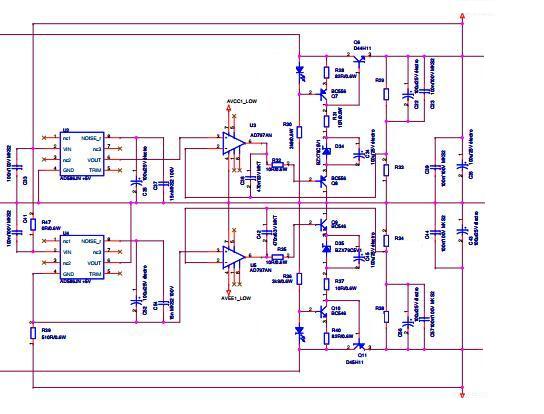

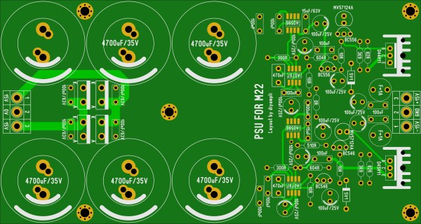

    Phần bạn chú ý mạch nguyên gốc nó là cầu phân áp. Nó là một bộ nguồn rất tốt đó bạn.
    Tôi đã layout nó và đang sử dụng đây.
    Phần khuếch đại tôi sử dụng chiết áp bằng PGA2310.
    @ Các bác nhà ta đừng chém nhé :mrgreen:

    Có ai về điều này rõ ràng? Cảm ơn bạn!
