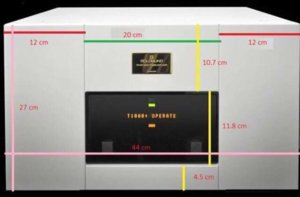

    Dạo này GM nổi quá. Đâu đâu cũng thấy GM, từ VN đến USA. Càng nhiều thớt, nhiều dự án này em càng thích và hy vọng có điều kiện thì anh em gặp mặt Offline để nghe kiểm, đánh giá để biết đứa con cưng của mình đang ở đâu, đã đạt hay chưa để update tiếp :D
    Sau 6 tháng triển khai thì của em cũng vào giai đoạn nước rút cuối cùng rồi. Còn nốt lô tụ Wima ship Arrow sáng mai họ giao hàng, CN này chassic cũng xong. Tuần tới công việc nếu rảnh chắc em sẽ hoàn tất.
    Em làm chassic theo form mẫu con Telos 1000+ này nhưng edit lại Size 430 ngang x 300 cao x 450 sâu. Mặt mica 200 x 120. Nhôm mặt trước dày 10mm, các mặt còn lại dày 6mm. Giá tiết kiệm hơn so với Taobao rất nhiều mà size lớn. Anot titan siêu cứng :D

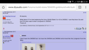

    Có cụ nào trợ giúp với, toàn dân GM với nhau cả
  16. Tun_audio
    Tun_audio Advanced Member
    14/11/12
    1.315
    86
    Cụ dịch hộ phát thì mới giúp được chứ! Cái món inh lịch này em kém quá ko hỉu được ah!
    Với khả năng inh lịch của em thì em tạm dịch là: tao cắm cái rank 3 rank 4 gì đó thay 2N5565 liệu có cháy nổ không? Dịch thế có đúng ko ah?

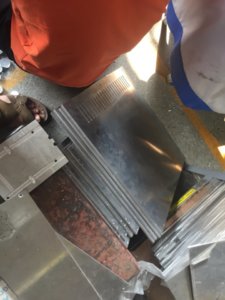

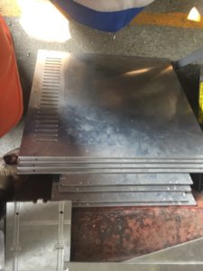

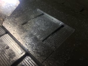

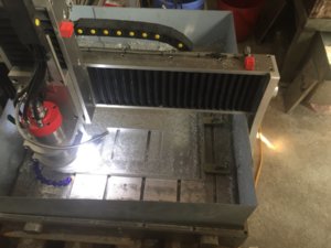

    Đầu tháng em lượn về HN anode đám vỏ em sẽ ôm mạch về luôn.
    Em dự định làm theo mẫu telos 1000 vì nhôm đã ôm từ trong năm rồi, của nhà trồng được độc phôi nhôm đã hơn 30Kg phê quá, chơi nhôm Korea 6061 anode cho nó lên màu đẹp tí chứ tiếc tí xài nhôm china màu xấu quắc ah.
