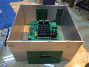

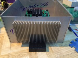

    Ok bác hehe, đang chờ cnc về để sấn đống vỏ này xong phun bi cho giống hãng hết tầm luôn hehe.

    Đẹp. Có bo rồi hả cụ

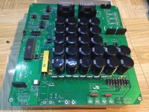

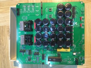

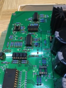

    Cóa rồi cụ, đang hàn phần protec test trước cho phần cứng với mềm ok để nạp code.

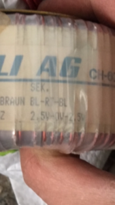

    Ngon, biến áp nguồn sử dụng bao nhiêu volt vậy hưng, cần mấy nguồn thế
  10. diyampli
    diyampli Advanced Member
    15/6/10
    6.542
    304
    BA lần này sẽ xài 60VAC 2 quận 1 cục nhé cụ, tùy điều kiện cho phép ta đu từ 2-4-6-8 cục hehe.

    Biến áp cho công suất là như vậy, còn biến áp cho buffer, protec? áp iếc thế nào e?
  12. diyampli
    15/6/10
    6.542
    304
    Buffer 15 đôi hai quận hay center tap ok, khi đấu nối em sẽ hd vì hãng chơi 2 quận rời.
    Protec xài 6V 1 cục trong hộp nuôi chung main nguồn cỡ 1A.
    1 cục 6-9V vài VA thôi ở mặt nuôi con vdk thứ 2 và lcd, led các loại để giao tiếp với con bên bo psu.

  15. anhkhiem_059
    anhkhiem_059 Advanced Member
    4/1/10
    240
    144
    epcos thần thánh nhiều thế cụ kakaka

  16. diyampli
    15/6/10
    6.542
    304
    Đập nhợn đất đấy, hãng đang có gần 4000 quả kìa hehe.
