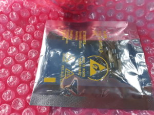

    Bo đợt này đặt ở nhà máy chất lượng cao nên lâu hơn mọi khi, tối 18 em mới nhận được bo tức là gần 1 tháng sau đăng ký, em cũng sợ chết luôn. Sau đấy em có gửi dần cho mấy bác vì 1 bộ em dự tính 50K CPN do không biết chính xác được khối lượng trước khi đặt bo nên em gửi chậm 7 bộ SG, bo to đóng gói k dễ, tính em thì k thích cầm cái bo cấn góc nên em ở nhà em mới đóng gói được, vợ gửi giúp cho thôi. Mấy bộ HN em cầm luôn theo phát tận tay khi đi cv.
    SG đã đi 7 bộ ngầm vì một tổ làm chung nên em gửi 1 chuyến rồi chắc nay nhận được. Còn ba bác lẻ ở xa nhau em gửi chiều nay luôn. Bác Hongnhung nôn quá chiều nay em sẽ cpn cho. Phiền bác pm em địa chỉ.
    HN 4 bộ đã tới tay các bác.
    Bắc Ninh 2 bộ đã nhận bo.
    @ Sorry các bác em bận tí việc dựng con cnc chạy HN mất mấy lần còn lại em sẽ gửi nốt sớm cho các bác.

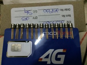

    Có bo giống hãng rồi thì phải đủ lk như hãng mới gọi là clone thành công chứ! Bao chính hãng, bao k bay chữ, bao old stock, bao luôn clear stock!.......:D:)

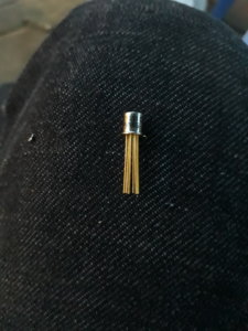

    Em cảm giác như con này là 2N5545 bị xóa số 4 đi in lại thành số 6 ấy. Nhìn font con số 6 nghiêng ngả, bị nhô lên cao, không ăn nhập gì với các đồng chí còn lại.

    Số lượng có 25PCS theo kiến thức toán học sẽ chia đc 12 cặp, hiện nhà cần nửa số này nên em sẽ match cặp để cho có tính đối xứng cao. Mấy anh em thân chia nhau chắc hết. Em có mail hãng vét 5564 nhưng nôn sờ tộc rồi.:mad:
    Anh em nào cần gom nhau em sẽ cẩu 40 cặp Vishay kia, nếu vẫn k đủ xài chắc cẩu nốt 6 cặp zàng zàng hôm bữa nữa cho anh em VN có đồ chơi để tây lông nhìn lắc đầu luôn thể:D:rolleyes:

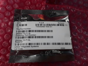

    Linear 2N5564 TO-71 6 legs.
    Datecode 1533 sản xuất tại Philipines.
    Con này mua mà không có đầy đủ xuất sứ như này thì rủi do cao lắm :D

  17. Tun_audio
    Tun_audio Advanced Member
    Tham gia ngày:
    14/11/12
    Bài viết:
    1.315
    Đã được thích:
    86
    Xoay chữ 2N5564 xem có bị sửa từ 2N5544 ko cái nhở! :D

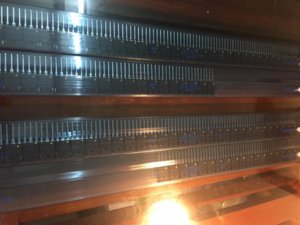

    Ôm được mấy bộ sò nhanh tay may quá giờ nôn sờ tộc rồi.
    Dự án lớn mua 1 phát đuối luôn các bác ah.
