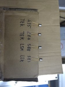

    Một cặp jfet máy đo thông số tương đương 2N5565 hàng NOS thay thế, và 1 cặp LSK398 chắc dòng C vì trở shunt là 20R. Đà này chắc match cặp chua lòm. Đến máy đo thay thế còn k gần nhau hố hố!

    Em thấy với kiểu mạch LTP nhưng không sử dụng current mirror ở tầng input như GM thì đâu có quan trọng chuyện match 2 con JFET ở hai kênh đâu cụ diyampli. Quan trọng là mỗi nửa của con dual JFET cần cân với nhau trong cả điều kiện thường lẫn khi có sự thay đổi nhiệt độ trong mạch để giảm distortion xuống mức thấp nhất. Cái này thì 2N5565 (hoặc tốt hơn là 2N5564) đồ xịn theo datasheet là số zách rồi, mấy con 2sk389, LSK389, 489 đâu bao giờ có cửa đâu.
    Dĩ nhiên là nếu có số lượng dual JFET 2sk389, lsk389, lsk489 đủ lớn để có thể đo và chọn được những con JFET có độ cân 2 nửa được như 2N5565 (hoặc 2N5564) đê dùng thì sẽ tốt hơn 2N5565 vì mấy con JFET kia ít nhiễu nội sinh hơn, nhưng em nghĩ kể cả hãng cũng sẽ ko làm chuyện đó.

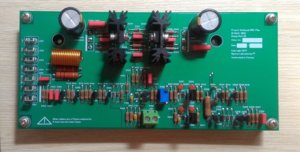

    Chuyện cân với em dễ ẹc, em sẽ làm và hướng dẫn các bác chắc thêm mất mấy chục ngàn cho vụ fix offset này thôi, bản thân hãng công bố con 556x k hoàn toàn cân đét, hơn nữa có điều thú vị em nhìn thấy tại sao chỗ ấy hãng lại chơi trở thường 1% vì hãng đang ca nhíp lại con jfet chính trên từng bo khi lắp ráp. Nếu ai làm pre M27 sẽ hiểu ngay vấn đề nên số đẹp không khó!

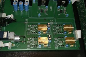

    Pre 27 cũ kỹ hoặc gm đời cũ ko có tụ Fb. Vì vậy hệ số khuếch đại DC lớn khoảng gần 30 lần. Do đó họ phải có chim điều đỉnh dc offset .
    Sau này có tụ Fb, dc khuếch đại 1 lần thì ko còn phải chỉnh dc offset nữa. Vì nó quá nhỏ.
    Riêng con HDA dùng cho tai nghe họ phải chỉnh bằng cách dùng trở song song vì lý do độ nhậy tai nghe cao yêu cầu chống bụp dc cẩn thận hơn.
    Vài chục mv với loa thì coi như ko. Tai nghe thì khác.

    Vác cân điện tử ra đo thì nó match về trọng lượng chứ 2 con đã lệch nhau khá thì có mà mét vào mắt nhá cụ. Cái mà cụ đo kiểm bằng Vom là bias tĩnh với DC, cái mà cụ nghe là tín hiệu AC nó phụ thuộc phẩm chất từng con má.
    Tốt nhất mua sll về match Idss rồi chia nhau, nếu có amp sẵn cắm thẳng vào đo bắt cặp chia nhau đơn giản và đúng đắn nhất.

    Háng đây. Song song trở nhé. Con bị đè là 1.5K.

    Ngày xưa em toàn dùng 2SK170BL matched = offset loanh quanh 0 ~ 1mV. Em ko tin tưởng mấy con JFET tuyệt chủng lắm nên ko cố đu 2N556x.
    // Thế hệ ''Next Gen'' hiện tại của em ko dùng tụ fb cũng phải có trym cho offset.
