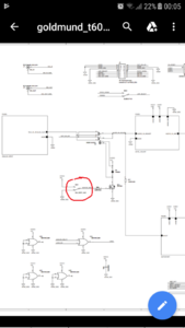

    Bài viết rất dài, thể hiện tâm huyết của người viết. Nhưng thật tiếc ngay mở đầu đã có những nội dung rất ngớ ngẩn...
    K2 là relay chọn tín hiệu đầu vào analog từ mạch bên ngoài qua Jack RCA/XLR hay từ mạch giải mã DAC trong chính T600 đưa sang và được chọn bằng công tắc SW1 phía sau máy ngay cạnh giắc RCA/XLR/DIG chứ ko phải đưa tín hiệu digital về phần "dám sát" nhé!
    Em khuyên bác nên tìm hiểu kỹ trước khi phát biểu nhé! Lên diyaudio khoe dự án mà phát biểu thế này tây lông nó cười cho đấy!

  21. dangkyhai
    dangkyhai Advanced Member
    12/9/14
    1.072
    874
  22. diyampli
    diyampli Advanced Member
    15/6/10
    6.542
    304
    Nó đo dòng của hai nhánh nguồn cho vào mạch so sánh để đưa về vi điều khiển trạng thái quá dòng trong trường hợp quá tải, lệch dòng để kịp thời ngắt áp bảo vệ loa, sò của nó anh ạ.

  24. dangkyhai
    12/9/14
    1.072
    874
    https://www.tele-online.com/en/products/timing-relays/
    Vậy nó là cảm biến dòng tức là nó có current transformer nhưng anh không rành nên không biết cái này của em nó mắc vào dây DC hay AC, chắc anh nghĩ là DC.
    Ý đồ của anh là cần biết rõ cái này và nó xuất tín hiệu gì vì anh muốn đưa "cây nhà lá vườn" của mình vào dự ớn này. Hàng của anh là Tele-Áo như link trên.
    Tuy là copy 1: 1 nhưng rất đáng chơi, ủng hộ tinh thần Diy của các anh em nhằm đưa trình độ " hàn xì " Việt Nam lên tầm cao mới vươn ra thế giới để cho bạn bè năm châu "nể" phục nên anh quyết đu theo dự ớn này về phần board mạch do chưa rõ hết quy mô của em nên anh tạm theo mấy cái main chính thui kể cả boar nguồn...còn cái gì chưa biết thì em cứ tư vẫn rõ nhé.
    Anh cố ý đưa một số mã hàng mình vào nhé.
    Triển khai đi chú Hưng.

    BadboyHIA
    Con cảm biến dòng này, theo tôi hiểu "dân chuyên nghề điên nặng gọi nó là Ti (biến dòng) nguyên lý rất đơn giản, Nó là xuyến Ferit quấn cuộn dây (torodial) để chuyển cảm ứng từ thành điện áp (co 04 đầu ra), 02 đầu dành cho dây dẫn dòng (đặt xuyên qua tâm lõi xuyến); 02 đầu còn lại ra điện áp (điện áp ra thông thường là AC - hoặc DC dạng xung có nội trở khá cao do quấn nhiều vòng dây trên lõi xuyến) có thể tùy chọn điện áp ra (nhà SX có tiêu chuẩn cho điện áp ra).
    Nếu các nhà Cloner xài nó nên chọn mức áp ra khoảng 5v và cho nó qua mạch AD để lấy mẫu; càng nhiều mẫu thì Vi điều khiển (UPC) kiểm soát dòng càng "chính xoác ...he ...he".
    Chúc các bác chơi vui
