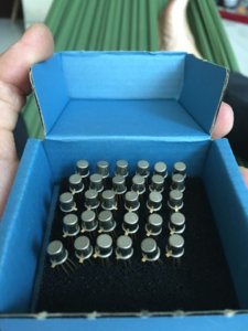

    Lần một hồi rất may em tìm đc một stock có 25pcs 2N5565 NOS giá khoảng 9$ chưa ship, các bác bàn luận xem thế nào, ok ta làm mẻ mua chung tim hehe.
    trung224 likes this.

    80
    Jfet khó kiếm nên giá về vn chắc max X x lần :))))

  19. diyampli
    diyampli Advanced Member
    15/6/10
    6.542
    304
    Vận chuyển k phải lo bác ơi, hai chục $ một lần là cùng.
    Sáng nay có mail của 1 stock khác có hơn hai chục con. Nhưng giá vãi lái gần 40$/each hố hố. Đẹp và thật chứ k như ebay đâu.
    bautroitucach likes this.

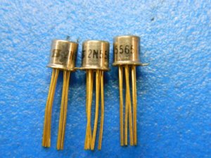

  20. anhkhiem_059
    anhkhiem_059 Advanced Member
    4/1/10
    240
    144
    5565 có chân vàng hả cụ diy?
  21. diyampli
    15/6/10
    6.542
    304
    Uhm, chân vàng là chuyện rất bt ở phố huyện. Lý luận chân bạc hoàn toàn là sai đó.
