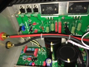

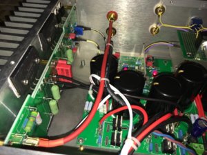

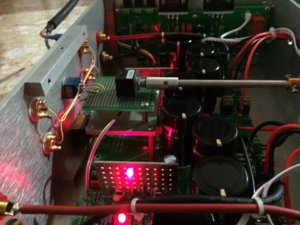

Theo em cũng k phải là mờ đâu cụ thử táng sò xịn xem vì em chơi sò xịn thấy ấm áp chứ không phải mờ. Với lại sò em nghĩ ít ảnh hưởng hơn các lk phía trước. con này k tụ mà cụ nên cụ dựng lên coi, còn đám sò MJL kia em cũng có, và cả hàng toshiba mới bán trên mouser em cũng có sẽ thử sau hehe.
Em edit rồi đó cụ. Con này có thể lắp volume 10K ngoài hoặc setup như hướng dẫn trên bo để làm power.

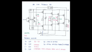

Hôm nay đọc trên diyaudio có thằng nó mod phần hồi tiếp con Gryphon Tabu-NAD S300 này và bảo là xêm như Gryphon Antileon của nó. Cách nó làm thì cũng na ná cách em mod con amp của em/Goldmund thành không hồi tiếp-NGFB.

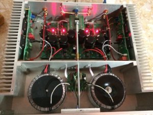

Tình hình thớt ế ẩm quá mà em phải ôm con suốt chả làm ăn gì được. E nhờ ông bạn nhặt được cặp này, cùng thể loại (tháo ra trên 2 máy giống nhau), về xem thì có khác nhau chút chút không đáng kể. Định lười xài luôn nhưng chả được phải xả ra cắt đôi cuộn sơ sẵn quấn thêm 1 cuộn 9V cho nó. Hình ảnh trước khi lột trần, 1 thằng da trắng 1 thằng bạch tạng , hu hu Hình ảnh sau khi lột trần, 1 thằng da vàng 1 thằng da đỏ Cụ Diy cho em hỏi chút, con này em cấp điện 230V vào sơ cấp thì đo ra thứ cấp hơn 83V (cả 2 cục, trong khi thông số nó là 80V, chắc nó tính 80V lúc có full tải rồi). Thế e cắt đôi thứ cấp ra, cắm vào 220V ra 40V thì có vấn đề gì không cụ, có cần tháo dây ra bớt không. Lúc đầu cứ chắc mẩm là sơ 230V ra 80V thì 220V ra 38V+38V là ổn nhưng giờ cao hơn chút ít. Trên Cty rảnh cũng chả làm được, cứ modeling hoài Thanks.
40V nếu cụ xài ổn áp ok. Hàng về từ hôm đó đã cắm hàn đc con nào chưa cụ? Em cũng nhà cửa xây thêm lu bu quá, nhận thêm 1 em mới nên lại chuẩn bị khoe hehe.
Hehe e cứ lấy ra ngắm rồi cất vào thôi cụ . Chờ em xong cái vỏ rồi em làm tốc hành. Giờ mà ngồi hàn là có 1 thằng nhóc đưa linh kiện 1 thằng nhóc khác đưa chì hàn nè . Khắc thử cái logo, xấu mù, hic Có vẻ làm món Nem chả này dễ ăn hơn
