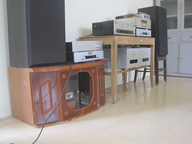

    Thấy các cụ được nghe em cũng sốt quá, mãi hôm nay em mới xong. Dở hơi lại trúng ngày chủ nhật con zợ nó tổng vệ sinh tổ chuột của em, đồ đạc dọn dẹp vác lung tung hết. Em vác mấy thứ cắm tạm ở phòng này hơi rộng nên bị vang kinh quá, kèm thêm ù tai hắt hơi mấy hôm nghe mất cả chuẩn.
    Pao thử 2 con, TL2500 cờ lông và Luxman đèn LX33 chạy pao riêng. Pre thì có con "Thông số đẹp" của em, pre 12AU7 diy, pre GM37 diy, pre tích hợp của LX33 bóng Tè le phun kèn 12AX7. Nguồn âm AE và DAC 32.
    Trước mắt thấy êm ru, bật tắt không bụp xoẹt gì cả khi không tắt pao. Đánh giá chung: Âm thanh rất trung thực không mầu mè đúng kiểu dòng "Tham chíu" của háng. Trầm và trung trầm hơn mấy con pre em có, trầm gọn gàng dứt khoát. Cao và trung cao chưa thấy gì đặc biệt, phòng vang quá nghe chưa chính xác. Không gian tái tạo thì rất tốt lớp lang rộng mở, không làm âm thanh giảm hiệu ứng stereo như pre tube.

    Cụ viết thế này dễ ăn gạch đá lắm cụ Tú ạ ! :mrgreen:

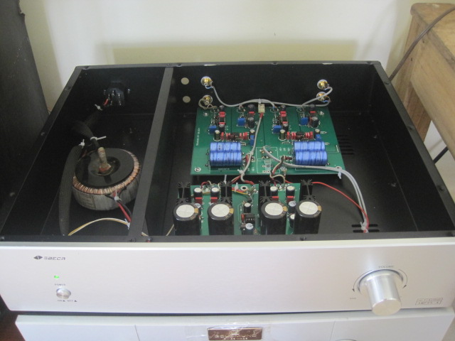

    Tube của em chứ :p Cháu nó đây. Tối yên tĩnh em vác test loa và ampli khác xem sao.

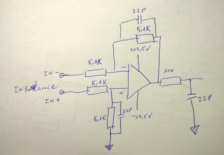

    Bác Tú cho em hỏi là em vẽ mạch in và out balance của MBL6010 như thế này có đúng không ạ?

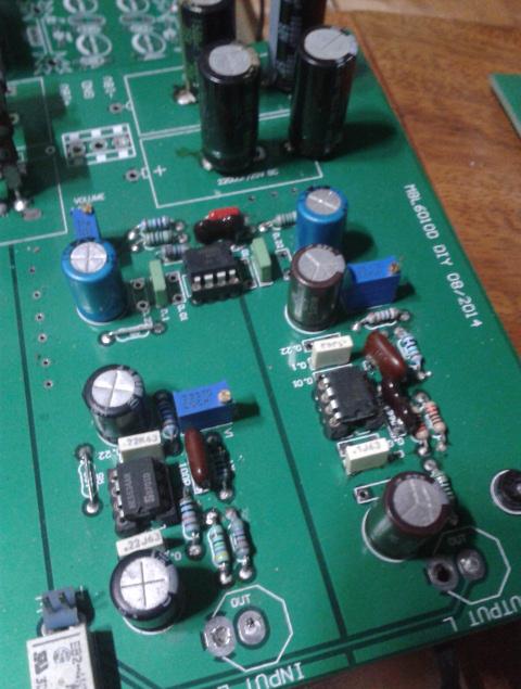

    Nhờ bác chủ và các bác đã chạy tốt MBL giúp em với.
    Phần nguồn của em chạy tốt rồi ra áp 35v (hai kênh chênh nhau khoảng 0.5v).
    Relay đã gắn, bật nguồn khoảng 3s là tạch, tắt nguồn thì tạch ngay.
    Phần bo tín hiệu, chỉnh theo bác Tú hướng dẫn:
    Kênh phải: 0mv (opamp1) => -2.5V (opamp 3) nhưng opamp 2 (gần volume) chỉnh trim kiểu gì cũng không thay đổi DC out (luôn ở 0v). Đo thang trở tín hiệu output R được 0,3ohm. Cấp tín hiệu vào không hát hò gì cả.
    Kênh trái: 0mv (opamp1) => chỉnh trim thì điện áp đáng từ -7.8v nhảy tọt sang 10v, không tài nào chỉnh về -2.5V được. Như vậy có phải hỏng chim không các bác?
    Trăm sự nhờ các bác. Xong hết cả rồi mà nó không hát nên nóng ruột quá. Em đã kiểm tra lại tất cả các mối hàn, lắp linh kiện theo đúng pcb và hướng dẫn updated của bác chủ.

    Có vẻ như bạn lắp nhầm lẫn ở phần pre rồi thì phải, các tụ Pi bạn đã lắp vào mạch hết chưa ? kiểm tra xem mấy con OPamp có bị lắp lộn chân không nhé, có lẽ bạn nên kiểm tra lại từ đầu xem phần lắp ráp các linh kiện có chính xác theo sơ đồ hay không ? theo như mô tả thì quá trình chỉnh chế độ làm việc của các con OPamp đã có sự nhầm lẫn vị trí các con OPamp :roll: , mạch này đơn giản cứ lắp đúng sơ đồ đã chạy ngay rồi mà chưa cần chỉnh gì :idea:

    Em đã kiểm tra kỹ rồi, lắp đúng theo sơ đồ và hướng dẫn. Chỉnh chim thứ tự đúng theo hướng dẫn của bác Tú.

    Bạn nên kiểm tra kỹ lại lần nữa đi, tự mình làm rất dễ bị ngộ nhận có khi bỏ qua những cái rất nhỏ nhưng ảnh hưởng lớn, đôi khi để người khác kiểm tra lại thấy ngay lỗi , cái Opamp thứ 3 là con suất âm chỉnh ra -0,5mV, còn cái thứ 2 mới là chỉnh đo được -2.5V, cái số 1 là con 5534 chỉnh 0 mV , con 5534 này mà lởm là lôi thôi lắm nha :lol:

    Bác Tú hướng dẫn thế này mà bác. Con này gần Output, theo đánh số của bác Tú là số 3.

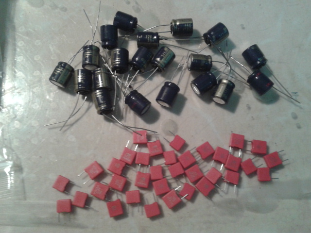

    - Đâu có cụ ơi, em có cầu toàn đâu vì em nôn quá ( vì thấy các bác gì gì nhiều làm em :oops: ) do còn thiếu lk nên em đã = mọi giá em cho nó chạy và cũng là để chỉnh chọt nó trước cái đã mà. Hi cụ ơi chiều nay em cũng đã nhận đc tụ hịn rồi tối nay en xẽ đưa hết nó vào và chắc là mai em nó xẽ hót đủ 2K :D .
    Ve chai của em đây mà,
