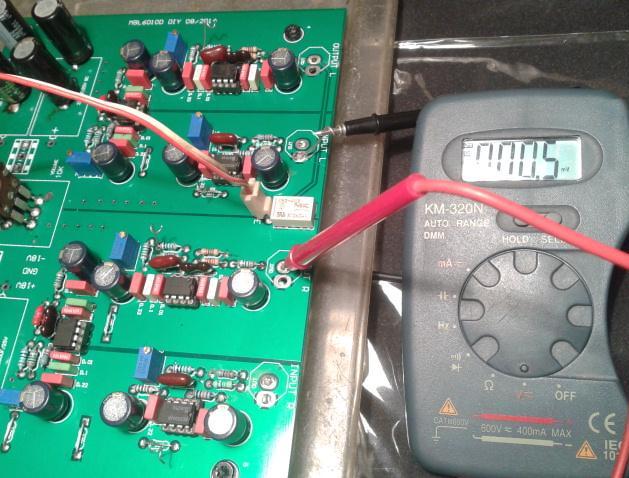

    Em bó tay rồi. Kiểm tra rồi chỉnh các kiểu không về -0.5mV được. Thấy DC out = 0v cấp đại tín hiệu vào thế là toi mất cái máy tính bảng đểu làm nguồn phát test.
    Có bác nào ở Hà Nội giúp em được vụ này không để em mang qua nhờ kiểm tra giúp. Chi phí cho nó không ít mà không hót cũng ức lắm. Em xin cám ơn trước ah.

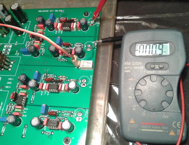

    - Khà khà cái gì của em xong rồi đây.

    kênh bên trái dể ăn hơn ,(có chử mbl diy 08/2014),chỉnh xong cụ xem lại " mạch bên phải" :?:

    -Ầy à em mần đc tới ...........rồi , :) chắc thôi cong ăn cong thẳng ăn thẳng vậy đã :wink: .
    p/s; Cụ konica18 à của em lại ngược lại :) .

    chúc mừng bác,bác đổi 3 con ic -0.5mv qua kênh kia xem được o?

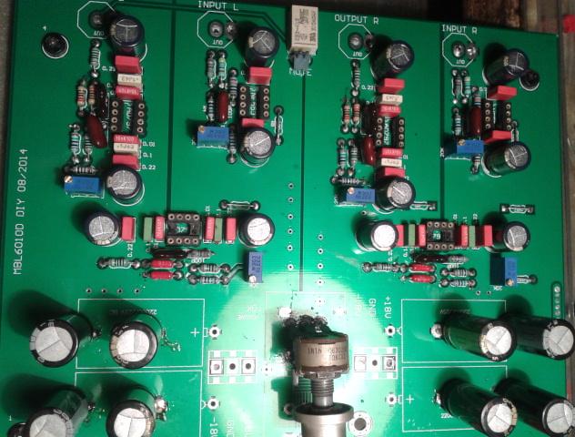

    Em cám ơn bác Khuê nhiều ah. Nhờ sự giúp đỡ tận tình của bác mà em MBL của em đã hót. Đúng là em relay nhiều lúc cũng rắc rối thật. Lúc nào kiếm được em chuẩn gắn vào sau vậy.

    hì! bác Khuê giải huyệt câm chổ nào cho em nó vậy bác? :roll:

    Huyệt câm của em nó là chỗ bôi đỏ đó, xử gọn ngay thôi :lol:
