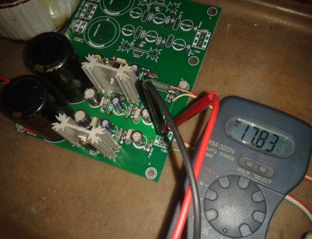

  6. Danganh97
    Danganh97 Advanced Member
    Tham gia ngày:
    18/4/08
    Bài viết:
    819
    Đã được thích:
    - Em có đảo rồi bác khuehn à, em đó áp ra lúc mới chạy nó thế này - chạy đc 1 lúc đo nó thế khác --chay lâu lâu chút đo thì nó lại khác chút :( , mặc dù là nó thay đổi khoảng trên dưới 1V thôi nhưng mà em thấy nó làm sao ấy.

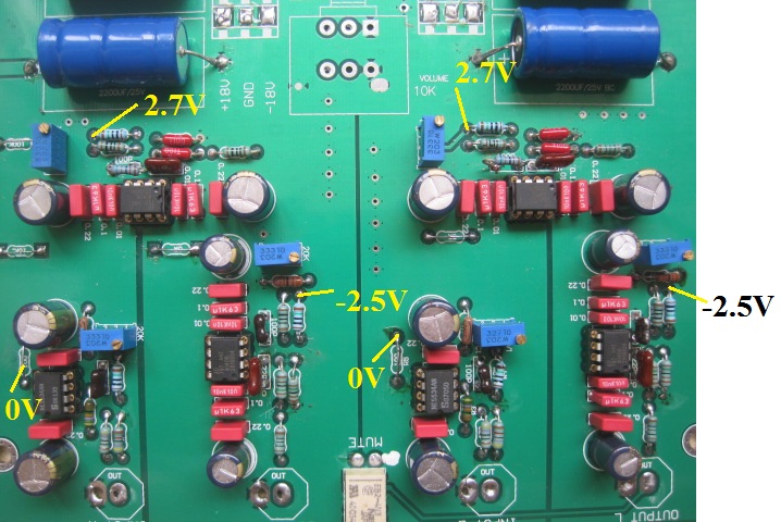

    Về việc chỉnh DC em xin trả lời như sau: Em đã chỉnh trên thực tế 4 bộ bo (Tức là 8 kênh), điều kiện sử dụng là IC dùng AD797 và 5534 như trên bo đã ghi (Dùng IC khác chắc sẽ phải chỉnh khác). Việc hãng nó làm mỗi con IC 1 cái chim chỉnh cho thấy ko thể có sự thống nhất cách chỉnh và vị trí chim giống nhau cho mọi con Pre nó sản xuất (Nếu chỉnh giống nhau nó đã làm trở cố định vào rồi), vì ngay con IC sản xuất ra đã ko hoàn toàn giống nhau. Do đó các cụ và em cũng sẽ chỉnh ko giống nhau. Tuy nhiên vì em đã chỉnh nhiều rồi nên có rút ra 1 chút kinh nghiệm được thể hiện ở số đo, cứ như thế là được.
    1. Chỉnh cho con 5534 ra 0V: Điều này là phải tuyệt đối đúng nếu ko con này sẽ cấp DC sang cái volume rồi được volume chia áp cấp sang tầng sau.
    2. Con AD797 là con IC có DC OFFSET thuộc loại ra rất cao, nhất là mạch hồi tiếp cực sâu như mạch này. Vấn đề là do mạch ko tụ liên lạc khi chỉnh volume sẽ ảnh hưởng DC ngõ ra, chỉnh ở 1 mức volume nào đó ra 0V vặn volume chỗ khác nó lại thay đổi. Cái em đưa ra là -0.5mV cũng giúp phần nào tăng độ ổn định vì nó sẽ qua lại vị trí 0V. Nếu nó mà là 0V trong tất cả các mức volume thì quá ổn.
    3. Sáng nay em chỉnh 2 bo như thế này là đạt, các cụ đừng lăn tăn quá vụ -0.5mV. Vấn đề là chỉnh sao cho 2 kênh giống nhau thì quá tốt.
    Trước tiên chỉnh áp như hình sau (Để tránh 2 kênh khác biệt nhau). Sau đó vặn volume lên 10h chỉnh con chim thứ 2 qua lại chút cho DC ngõ ra 0V là được.

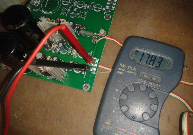

    Đã được thích:
    - Bác khuehn ơi em lắp cho nó chạy rồi và nó ra áp cũng tương đối chuẩn rồi nhưng nó đc mỗi cái là sao nó ko ổn đc áp ra ,hay là do lk em ráp nó tệ nhỉ :( .

    Tel Zalo 0913045685
    Cụ đo trên chân tụ 10.000uF xem bao nhiêu vôn.
  17. Danganh97
    Tham gia ngày:
    18/4/08
    Bài viết:
    819
    Đã được thích:
    - Cụ ơi em cũng sau vài lần đảo nọ đảo chai và rút rồi cắm và hiện tại nó cũng ra đc áp như mong muốn rồi , Và chắc là phần này Ok rồi :) .( h bảo em làm lại như cũ chắc em ko làm đc )
    - còn phần nguồn của em thì em cấp cho nó là 21V - O - 21V còn ấp ra thì sấp sỉ +/_ 18VDC.
    -Và cái phần chữ mầu xanh đó thì em có 1 kênh bị áp nó lên đến vài chục mV khi volum em vặn đến tầm 8h-> 9h, còn kênh còn lại thì chắc là ngon vì dù em có xoay volum ở mọi điểm thì nó đều ở 0V.
