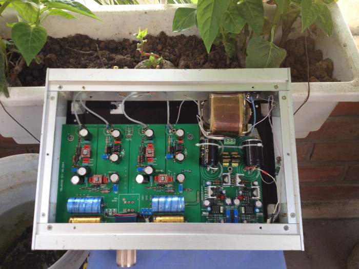

    - Vụ này em vật mãi nó mới ra đó các cụ ạ :) , :( nhưng mà lãng phí 1 cái volume bị bỏ ko ...........các cụ đùng trách em nha.

    Hình như dùng kiểu này là nó ngược phải không cụ, muốn nó to phải chỉnh nhỏ đi :lol: :mrgreen:
    Chất âm của con tụ M đó thế nào so với hàng Elna nâu sồng, xanh đậm... hay có trong đồ HIFI ? :?:

    Tụ Matsushita FC series đời cũ màu đen này "chất" hơn FC đời mới màu ghi xanh :mrgreen:

    - :) em cám ơn bác, thế là em lại có loại tụ ngon ngon rồi bác nhỉ.

    - Đúng rồi bác khuehn, nếu ta đấu đầu em nó như vậy là cái mình cần chỉnh thì nó bị ngược .
    - Vậy nếu các bác có làm giống em thì các bác phải đổi lại dây nguồn + / _ cho cái moto lai nó là đc như ý.
    p/s; Em chưa thử mấy con tụ Elna đó vì em ngó thấy mấy con M này nó mới và nó mát mắt hơn nên em đưa nó vào luôn vậy em ko so sánh chúng đc.

    Cụ Tú thì lên núi luyện công :D , Không thấy cụ nào nộp bài nhỉ, Pre Clone PRE MBL6010D của mình dù chưa được vô vỏ nhưng đã được duyệt vào đội hình Đá chính: Phono L3 Audio Note > Clone PRE MBL6010D > Gà KIA6210 > Technics SB65 > quá đã :lol: :D

    Đội hình tương lai của e gần giống bác: Phono L3 Audio Note > Clone PRE MBL6010D > Gà KIA6210 :lol: :lol:
    Mà MBL cụ Khuê dùng 1 hay 2 nguồn vậy???

    Hiện tại mình đang dùng 2 nguồn ổn áp nhưng chung 1 biến áp nguồn (chung 1 cuộn 21 - 0 - 21V) , dự tính là riêng 2 cuộn thứ cấp nhưng do biếng làm nên chưa thi công BA này mà dùng tạm đồ có sẵn :D

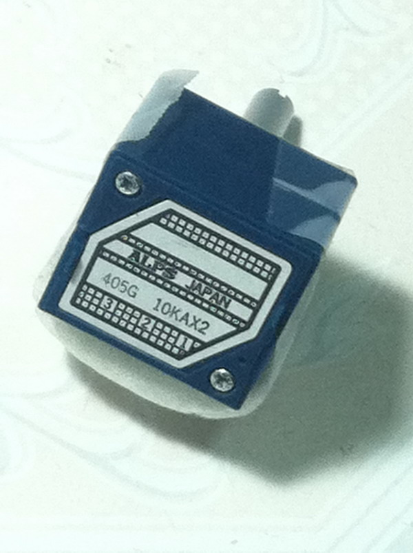

    Năm mới mình tuyển được một chú lính mới cho vào đội hình là một Samurai ALPS từ Nhật Bản, sẽ có KH gắn vào Pre, đang cân nhắc mấy chú hậu cần nữa có khi vẫn là từ Nhật Bản thôi :D

    mạch này cụ tú ko dùng đc cho ad811an hay sao ý mà e ghép vào nó bỏng tay không sờ đc 1s, kể cả hạ xuống áp = 11v . vẫn hát bình thường. chi tiết, nhanh,, e đang dùng đầu vào là op627 sợ quá nghe đoạn 2 phút e rút luôn, có sao không cụ tú nhỉ?

    Kụ chủ topic chắc lên núi không tìm được đường xuống rồi. Em này chạy mạch nguồn WJ (DIYAmpli), cấp áp lệch theo kiểu I/V Revox/Studer. Nghe là lạ các cụ ah.

    Mạch nguồn WJ này là sự lai tạo mạch nguồn buffer telos 5000 bỏ ad586 và ad 797 thay bằng ad825 mà diy thực hiện. Bác đã chạy thử chưa? áp ra khi hoạt động hoặc gắn tải giả có cân không bác? thay đổi điện áp đầu vào(>15) nó có còn ổn định áp chuẩn 15v không ạ? Em đang làm sợ nó chưa đạt nên đang cân nhắc.

    Nguồn đấy là của tác giả W.J chứ ko phải của diyamp đâu ah, diyamp chỉ vẽ theo schema thôi và biến nó thành nguồn +/-. Cụ ráp đúng trị số và linh kiện thì áp sẽ cân, nguồn này dễ cân hơn nguồn của TL5000 vì đã có độ 4 cái trimmer to tướng rồi ah, khi ráp ổn thì có khi ko cần trim vẫn đạt.
    Mạch pre này tác giả đã "buffer" 01 con opamp BJT ở ngay đầu vào mà cụ còn móc con AD811 với AD797 ở tầng sau làm gì cho lãng phí :mrgreen: Mỗi mạch thiết kế có ý đồ riêng ngay từ đầu và nên ráp theo cấu trúc mạch thì hơn.

    Bác phán trúng ah. Mạch này do nick DIYAmpli của chúng ta layout và sx ah. Fix áp đầu ra +/-15v, áp đầu vào tăng giảm chỉ gây nhiệt ở 2 chú 44/45H. Mạch chạy ổn định bác ah. Thủ thuật chỉnh áp đầu ra bác hỏi DIYAmpli ah.
