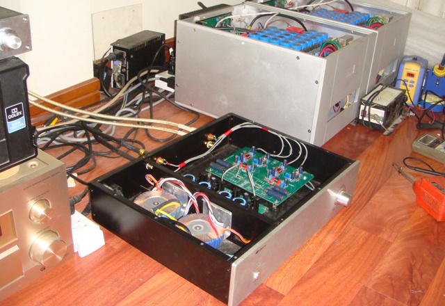

    MBL ghép với TL2500 :D

    Hai cái tủ đựng tụ kia mà phát cái tưởng mìn

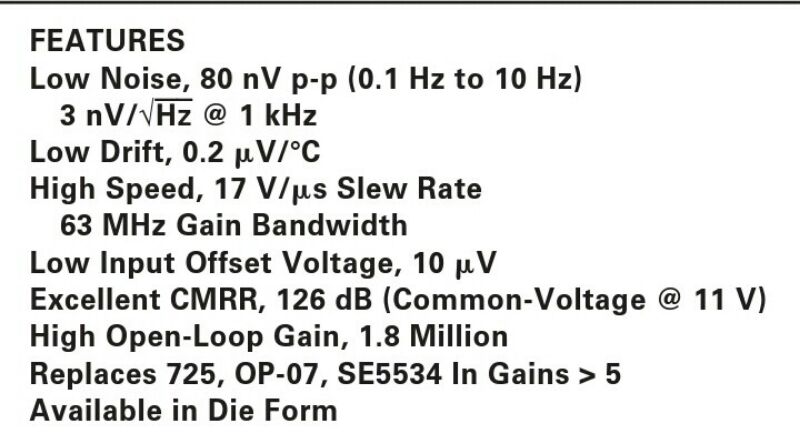

    Với OP37 theo khuyến cáo gain min = 5. Cụ tìm OP27 thì em nghĩ tốt hơn. Có 627, 797 thì cắm vào cho rồi. Tiếc của đời mà làm gì :D

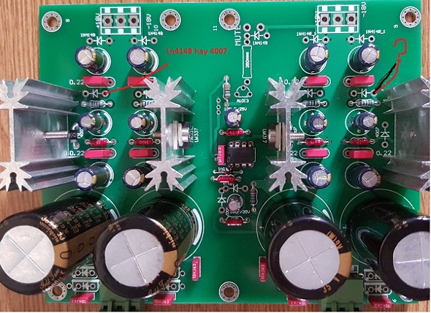

    Các bác cho em hỏi trên bo nguồn chỗ vị trí em đánh dấu là con 4148 hay con 4007?
    Cảm ơn các Bác nhiều.
