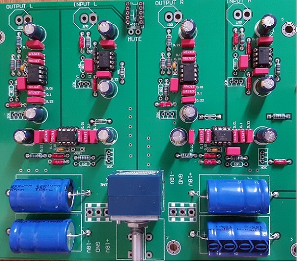

    No là đi ot bảo vệ thôi, cụ thay con nào cũng đc, an toàn thì cứ con nào dòng lớn thì thay vào. Lưu ý boad nguồn ko nên dùng mấy em trở đo đỏ kia, hệ số trôi nhiệt lớn, dễ thay đổi điện áp, nguồn bác cứ chơi mấy em vishay là ok

    Cảm ơn bác "[M]issyou". Bác góp ý thêm cho em về linh kiện sử dụng cho bo Pre.

    Đẹp quá anh. con pre này tiếng rất hay. nhưng anh phải kiếm con opa627 gắn ở ngõ vào thì mới hay. gắn mấy con khác thì nó bình thường.
  4. ngocchuot
    ngocchuot Advanced Member
    Tham gia ngày:
    1/1/09
    Bài viết:
    156
    Đã được thích:
    Nơi ở:
    Thái Nguyên
    opa627 mà phải làm input cho ad797 thì có hơi quá không bác :shock:
  5. [M]issyou
    [M]issyou Advanced Member
    Tham gia ngày:
    11/5/10
    Bài viết:
    928
    Đã được thích:
    31
    Tai em thuộc tai trâu, nên ko dám góp ý về vấn đề âm, bác cứ nhờ các cao thủ trên 4rum rất nhiều, còn theo sở thích của em là hãng thế nào em làm thế đó, chế cháo gì thì sau hẵng bàn tới :D

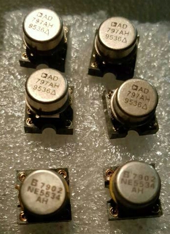

    Con opa627 này cắm rút vào vị trí của con NE5534 có phải thay đổi giá trị linh kiện ko bác Uy?
  7. Tran Minh Cong
    Tran Minh Cong Advanced Member
    Tham gia ngày:
    16/11/12
    Bài viết:
    179
    Đã được thích:
    34
    Bác nào nghe qua chất âm của 2 em opam như trong hình cho em biết với a? Opam này so với opam 797 anz mua chung thì thế nào a?

    Tình hình là giờ e mới được tặng bộ bo MBL này, nhưng vẫn thiếu mấy con diot nguồn, NE534, AD797
    Vậy cụ nào có dư hàng thì để lại cho e với, e xin chân thành cảm ơn!
  9. tinhdhmo
    tinhdhmo Advanced Member
    Tham gia ngày:
    26/10/08
    Bài viết:
    1.918
    Đã được thích:
    1.135
    NE534 bác mua minhthanh shop có hàng tháo máy xịn đó bác :D
  10. Capt_Lee
    Capt_Lee Advanced Member
    Tham gia ngày:
    5/3/15
    Bài viết:
    742
    Đã được thích:
    91
    Nơi ở:
    Hải phòng
    Shop minhthanh chỉ có NE5532, hình như loại này là opam kép, ko dùng chung cho 5534 thì phải. E hơi gà, ko biết có đúng ko ah?
    Cám ơn cụ nhiều :D

    Đúng rồi, 5532 con đôi. 5534 con đơn.
    Em biết có con thay cho 5534 ngon lành nhưng không nói... :D
  12. jamahamvui1978
    jamahamvui1978 Advanced Member
    Tham gia ngày:
    9/12/13
    Bài viết:
    2.554
    Đã được thích:
    221
    Con gì vậy cụ :lol:
    Em đang tính vớt xác một em làm thử. Pre này nghe rất chất mà chẳng hiểu sao nhiều ae bỏ ngang dự án vậy :D
  13. Capt_Lee
    Tham gia ngày:
    5/3/15
    Bài viết:
    742
    Đã được thích:
    91
    Nơi ở:
    Hải phòng
    Em biết thừa, 627 chứ gì :D

    Em đang sửa lại thành monoblock để 2 kênh cân bằng tuyệt đối theo gợi ý của mấy cụ cao tuổi đã làm qua em này rồi cũng sẽ làm vài bo nữa ạ.
