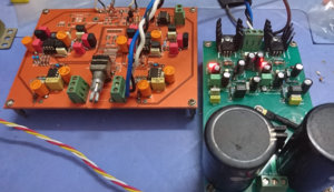

    Của em đã làm được đến đây, nghe thử thì rất tốt và hợp với Power GM

    Cái tản nhiệt kia nóng đó nha bác.
    Hình như cái vỏ này của dự án khác ah bác?
    Chúc mừng bác có cặp đôi xứng tầm :D

    Em chưa kiếm được cái tản nhiệt to hơn, để đổi sau vậy.
    Vỏ này trước em xài cho High-end volume của bác Hào, giờ sử dụng lại cho M22 :)
    Biến áp này cũng là của bác quấn đó, trước đây cho MBL 18-0-18

    Biến áp em nhớ chứ, cụ đặt 2 cục mà :D
    18VAC thì cụ ngoáy cho sao ra 20VDC, rớt trên 317/337 cỡ 5VDC là ngon rồi, chơi tản bé trắng kia được.
    Hình như bác chưa khai thác con PGA thì phải :D

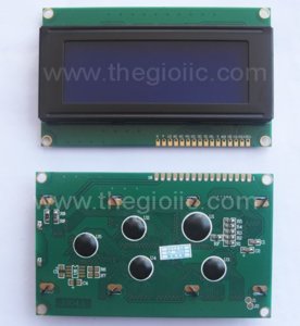

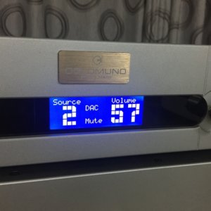

    Em xài PGA rồi, control qua arduino vì hiển thị trên LCD 20x4 cho đẹp kèm theo điều khiển qua wifi

    Giao diện của em nó đây

    Cụ mua em nó chỗ nào thế. Cho em xin cái link đi

    Cái này là màn hình 20x4 ký tự, ngoài Nhat Tảo bán đầy, em control qua arduino thôi

    Cái vấn đề là em arduino ý cụ, nó là kit bán sẵn hay là cụ phát trển thế

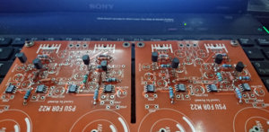

    Haaaaaa, này thì dual mono ... Chơi 797BR cho phần nguồn, đủ máu chưa..
    Hình này lúc em đang lắp, tối rảnh show hình cụ chém :)

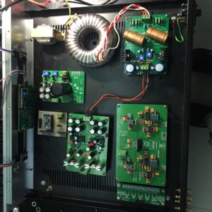

    Em có nghe một số bác bảo có vấn đề DC offset, nhưng mà em này của em max volume thì DC offset chỉ tầm 1,4mV, kênh kia 0.6mV. Chạy áp này em tưởng con AD811 nó nóng lém, nhưng mà tất cả opams đều chỉ ấm ấm sau gần vài giờ nghe nhạc liên tục, quá ổn.

    Em ráp đến thế này thôi, mấy hôm trước bỏ vào tầng i/v DAC 24 nghe quá ổn nên em quyết định như vậy luôn. Volume thì em ko khoái vụ số lắm, tạm thời lắp (ngược) volume để nghe tham chiếu trong lúc hoàn thiện con M27 :mrgreen: Cơ mà lắp volume vào thấy nó cũng ko có DC offset đâu, có lẽ do tầng đầu em chơi cái trimmer nó về 0 rồi nên tầng sau DC servo hoạt động ổn.
