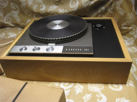

    Tôi vừa cưới em garrard 401 này về để đợi em chân dài của bác MW, không biết 2 em có hợp nhau không các bác nhỉ?

    Em nghi bac phai khoan cai lo moi tren plinth. Ngoai ra thi tat ca deu ok. Neu em nhin khong nham thi lo gan arm hien thoi chi dung cho....chan ngan thoi
  6. VITIEUBAO
    VITIEUBAO Advanced Member
    7/12/05
    445
    14
    Cảm ơn bác. Tôi mua về nó đã như thế sẵn rồi, thấy seller nói là "for rega/ origin live". Chắc phải thay armboard bác nhỉ. lang thang trên mạng tìm thấy cái đế gắn tonearm bằng đồng (như ảnh) bác nghiên cứu có thể làm giúp luôn được không?

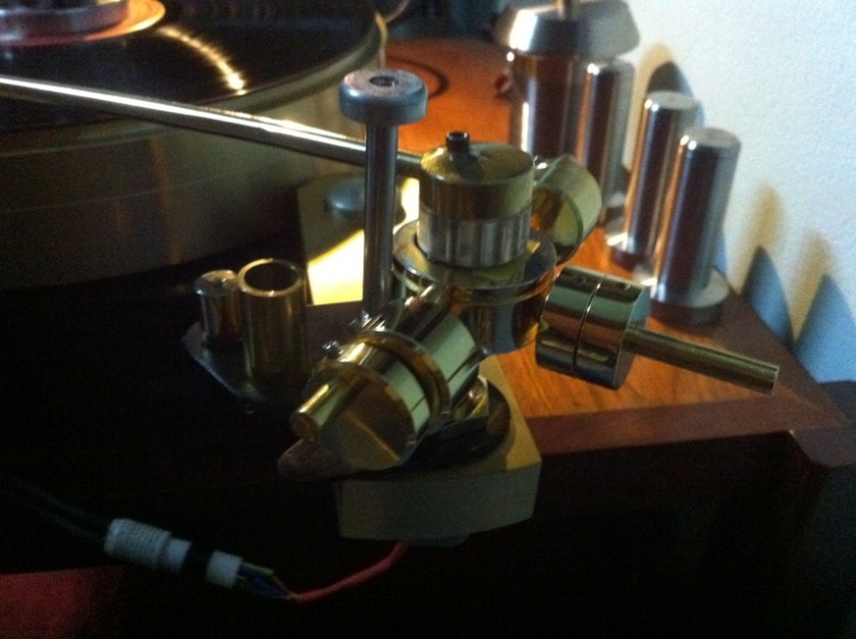

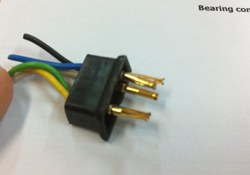

    Hôm qua anh em ráp vào rồi, tuy nhiên khi thử vẫn chưa kêu. Có lẽ do dây. Em đã để bác Regular giúp em check lại phần dây dợ và sẽ có báo cáo tiếp theo

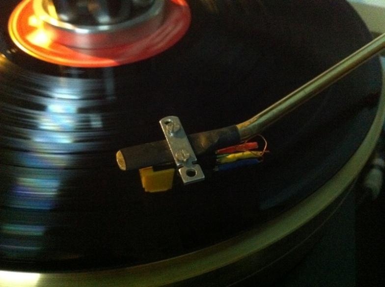

    Đẹp quá bác ạ! Nhưng em vẫn chưa hiểu bắt cartridge vào cần bằng cách nào ạ?
  12. metalworks
    metalworks Advanced Member
    5/8/09
    2.374
    Biết tả thế nào được bác nhỉ, em lại không có nhà để chụp cái hình gửi bác xem. Vậy em nợ nha, tóm lại bác biết là lắp rất dễ, chỉnh overhand vô tư chứ không bị hạn chế như dùng headshell. Hạn chế duy nhất là thay kim rất mất công :)

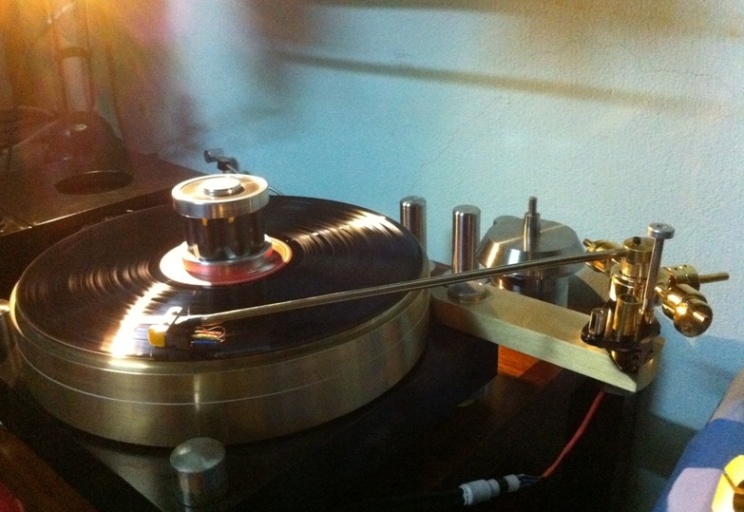

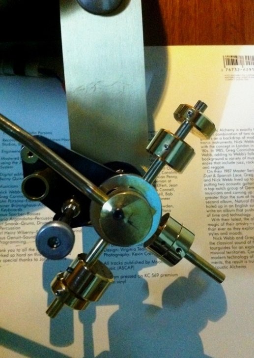

    BC các cụ:
    Đã hát 2 kênh.
    Setup tạm, nên em tạm bỏ bộ anti Skating và chỉnh VTA bằng cơm. Vài chi tiết em chế để test tạm.
    Còn vài điểm cần hoàn thiện phần cơ khí và điện. Mai em note và chuyển bác Metal
    Có lẽ cần làm thêm 1 version nữa để bác Metal đối chứng với cần hiệu rồi mới làm đại trà.
    BC hết :p

    Bộ tạ này chỉnh tracking tuy hơi cực, nhưng rất ngon. E chưa quen với dạng pivot này, nên chưa chỉnh gì được nhiều. Còn đang tiếp tục ngiên kíu.

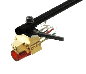

    Em có ý kiến nho nhỏ ạ:
    Thứ nhất là em đề nghị phần đầu của Armwand thì mạ vàng luôn cho nó đẹp ạ:
    Thứ hai là chỗ bắt kim thì có thể làm theo dạng này cho nó đơn giản:
    Hết ạ :D

    Uhm, chỉ sửa vài patrs thui ợh. :p
    Làm demo mới lâu. SX thì nhanh lắm. máy làm mà. Người chỉ lắp ráp thui.

    Thứ nhất thì đã làm rồi, thứ hai thì nhất quyết là ko được.

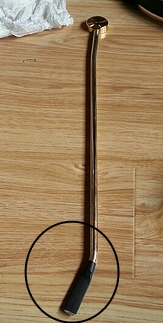

    Hiện đang mạ hết đấy. khúc màu đen của hãng họ nhúng sơn. Mình đang dùng ống gen co. khg có khúc này nó trượt khi lắp cartridge.

    Bác regular đã nói, nếu chỗ đó mà mạ trơn thì anh em ta sau này gá kim sẽ khổ vì khong có ma sát. Nếu cho một con vít thêm vào nó sẽ tăng thêm trọng lượng đầu cần lên thêm vài gr nữa, không nên bác ạ. Chỉ cần 1 vòng thép mỏng thêm 2 vít gắn kim là OK rồi, vừa chắc vừa đẹp :)
  22. ducanhle
    ducanhle Advanced Member
    21/6/07
    1.704
    Nói kỹ hơn việc thêm vít và bộ gá kiểu khác ở trên đầu cần sẽ làm thay đổi effective mass và resonance frequency so với cần jin chất âm sẽ khác đi nhiều.
    Ngay việc xài ống gen co có nguồn gốc là rubber --> em dự là sẽ hấp thụ tiếng bass kha khá, tiếng sẽ lì hơn nếu so với cần jin.

    Anodize nhám đoạn ấy là giải quyết được vấn đề ma sát thầy MET ơi :) .
