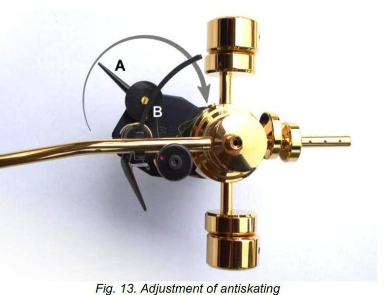

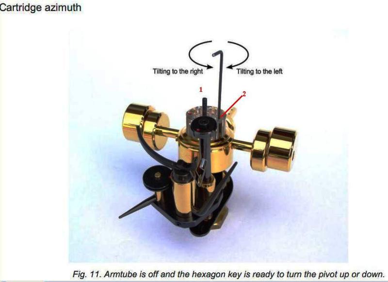

    Các bác khi lắp ráp lưu ý: (vui lòng xem thêm ảnh)
    1. 1 tay đỡ cụm bearing, tay kia nới con ốc M3 lục giác dài (1) ở giữa lên (khoảng nới 5-7mm), đồng thời hạ cụm bearing xuống theo phương dọc để 2 bearing dọc lọt vào 2 cối đỡ. Có thể lắc nhẹ qua/lại cụm bearing này để chắc chắn nó đã vào đúng vị trí (mặt trên của cụm bearing đã chỉnh tương đối phẳng). Lắp phụ kiện vào. Sau khi lắp có thể nó sai vị trí cố đỡ chút lại lắc nhẹ cho nó vào.
    Khi lắp đủ phụ kiện mới có thể thấy nó cân bằng và bearing dọc mới hoạt động
    2. Chỉnh amizuth bằng con ốc (2) -dùng vít lục giác. Không nên chỉnh con ốc phía đối xứng đã chấm sơn.
    3. Dây kéo của bộ anti Skating đang để chùng. khi cần lắp cho căng các bác tháo 1 vòng con ốc theo hình mũi tên (trong ảnh Chỉnh skating). Căng dây lại theo thưc tế rồi vặn ốc trở lại, siết vừa đủ sát thôi. Chỉnh lực skating bằng cách nới vít chí M3 lục giác) tại chân ống trụ (B) và xoay tay cầm (A)
    Cái cần này khi mới tiếp cận hơi rối 1 chút. các bác nghiên cứu manual rồi làm chừng 2 lần các bác sẽ quen và làm chủ được nó.
    Khi cần các bác alo em theo số 0913918526. Em sẽ hướng dẫn trong khả năng của em để các bác lắp trên TT

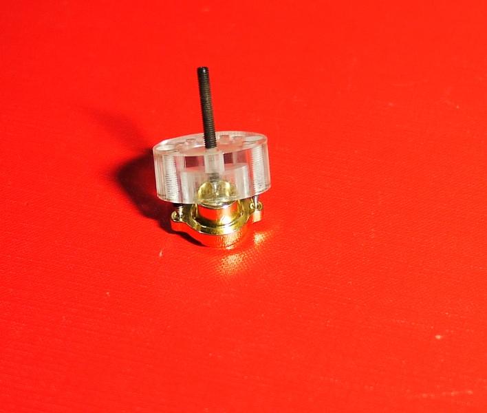

    Các bác lưu ý giúp em là bearing dọc nó làm việc nhờ 2 cây pivot này nhé.
