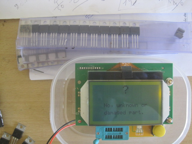

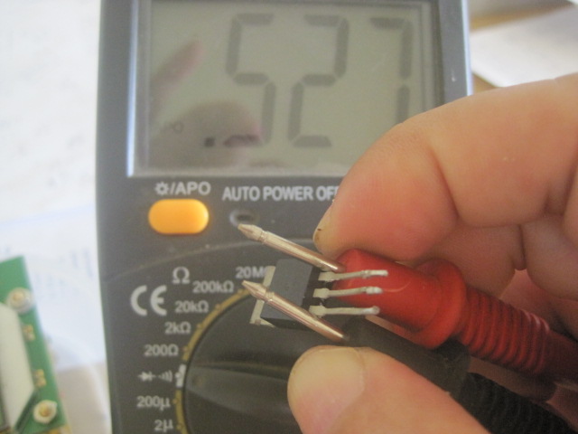

    Có máy đo cụ TTLaps mua cho, hôm nay ngồi nhà đem mớ tranzitor ra nghịch. Lôi mấy cây MJE15032/15033 ra đo xem sao.

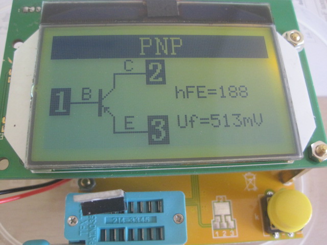

    Bỗng nhiên có con có Hfe hơi khác biệt so với các con khác.

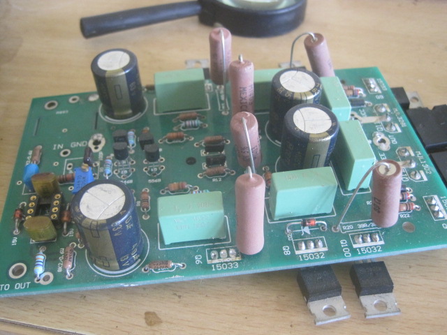

    Ối giời xem mẹt mũi thế nào nào....

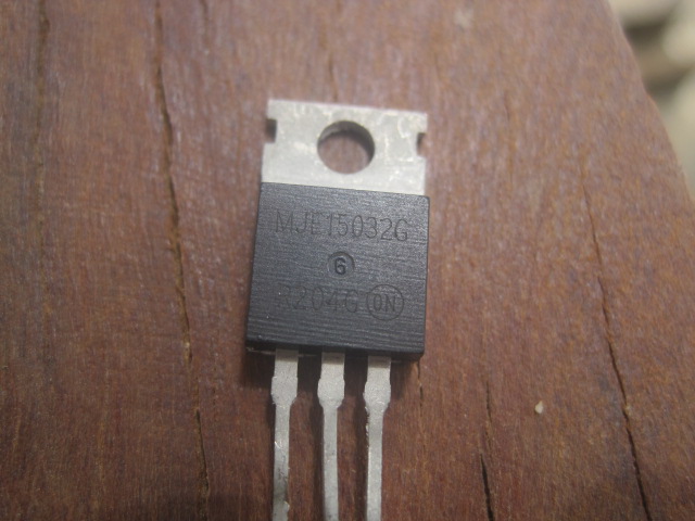

    Mẹt xù xì chữ nghĩa thế này trông không xịn. Nhớ rồi :p Tháo trong bo darTZeel làm lần trước của 1 cụ Hà Nội gửi vào và vẫn đang nằm chỗ em chưa quay dề khổ chủ được :roll:

    Đo nguội xem sống chết ra sao mà Hfe khác thế. ( :cry: Biết đâu nó chết mà cái RCL đo vẫn báo sống nhưng Hfe sai khác nhiều).
    Đo nguội vẫn sống bình thường.

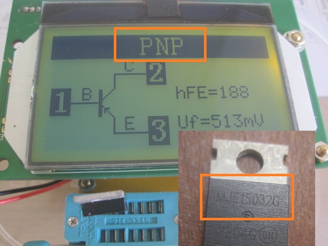

    Ô hay em này kỳ ghê :oops: Máy báo là PNP mà trên vỏ lại ghi NPN (Con MJE15032 là loại ngược NPN), đo nguội lại vẫn là PNP :mrgreen:

    Đố các cụ biết con tran trên là con PNP hay NPN, có quà tặng cho câu trả lời đúng và nhanh nhất :lol:
    PS: Mọi thông tin trên là đúng sự thật.

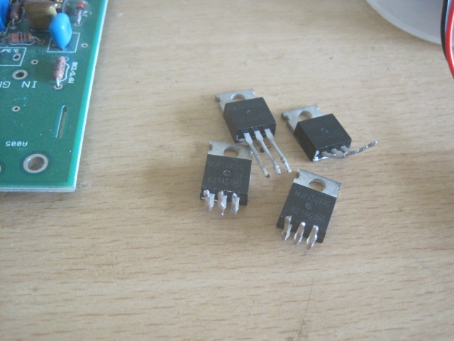

    Nhổ thêm mấy con trên bo nữa rồi lại đo bằng máy đo mới mua :p

    Hí hí, em nghĩ là em tin cái máy đo, chữ khắc bên ngoài thì nhầm là chuyện thường => vì nhầm nên bo đó mới từ HN vào chỗ cụ :D

    Mịa sư nó, mấy con mới tháo ra nó cũng in lộn ngược hết. 15032 thành 15033, 15033 thành 15032. Không biết làm lần trước mấy cụ bị cháy nổ có dính phải con này không. Cụ Hà Nội gửi em 2 bo, 1 bo em thay toàn bộ tran chạy luôn. Do lúc đó thiếu tran nên em chỉ đo nguội sống chết rồi nhìn số mà gắn vào bo chứ ko để ý kỹ nên 1 bo em làm thế nào nó cũng không chạy.

    Trong quá trình DIY các cụ không nên mua linh kiện không tin tưởng, chưa nói nó sai nghiêm trọng là in sai nhãn như trên. Mà dù không sai nhãn thì cái nhãn cũng không trùng với cái ruột bên trong, cũng thành sai. Nó sản xuất hàng loạt 1 loạt như nhau rồi in lên đó nhiều ký hiệu khác nhau. Rõ ràng là không đúng datasheet có thể gây chết khi dòng áp không phù hợp, hoặc không chết thì hệ số khuyếch đại không như yêu cầu và tính toán lúc thiết kế mạch. Do đó mức hồi tiếp DF sẽ rất khác xa so với tính toán, hậu quả là âm thanh không thể như đồ hãng nếu cờ lon hãng hoặc không như thiết kế nếu tự thiết kế.

    Thú thật em chưa găp trường họp này. Nhìn hình cụ chụp em thấy con bjt này bị mài đi khắc lại số chắc gì đax phải con mje 15032, 15033 nhưng khắc lộn số luôn. Mà mấy em tip 41,42 nó mài đi khắc lại bán cho mình thì có. Nguy hiểm thật ! Chuyện này cũng đáng lưu tâm vì khi tiền thật đặt vào chỗ không thật thì thiệ thòi cho anh em

    Bây giờ đo 1 con bằng Vom, chỉ đảo chiều đo 6 lần. 2 lần lên 1 chiều, 1 lần ko lên chiều nào. Xong.

    Còn đo theo kiểu liếm bằng lưỡi, định thiên cho nó. Que đo nối CE, B liếm lưỡi với C hoặc E tuỳ loại N hoặc P. Xong.
