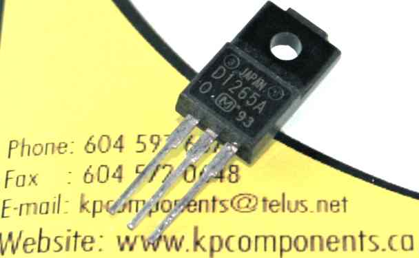

    Xin lỗi các bác cho em hỏi ké topic một câu ạ!Em định lập topic nhưng chi có một câu hỏi như vậy thì tốn tài nguyên của diễn đàn quá,nên em mạn phép post bài nhờ bác ạ!
    Em đang cần tìm một con transistor tương đương với con trans 2SD1265 của Matsushita,nó dùng để bù nhiệt ở cái âmly công suất Ramsa WP-9110.Các bác cho em hỏi giờ phải dùng con nào để có thể thay thế cho nó ở vị trí đó ạ?Em xin cám ơn! :D
    Hình em nó đây ạ!

    Tel Zalo 0913045685
    Cụ kiểm tra kỹ nhé, con bù nhiệt rất ít chết. Có thể thay bằng con H1061 tiệm linh kiện bán nhiều, nhưng lưng nó kim loại nên phải thêm cái cách điện.

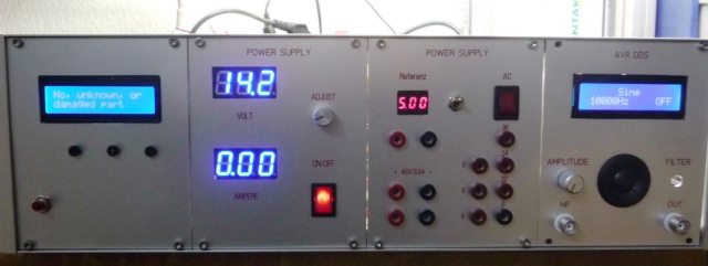

  21. lvm
    lvm Advanced Member
    17/12/08
    858
    Bác kiếm con led 7 đoạn xanh dương ở đâu vậy bác, em cũng thích màu xanh dương và xanh lá ! Ghét màu đỏ của máu :lol:
  22. phuchnd
    phuchnd Advanced Member
    26/3/14
    941
    60
    Led xanh lá có nhiều mà bác, có cả loại 2 màu xanh- đỏ để cho ra màu cam. Xanh dương thì em chưa tìm ra :lol:.
    Thanks.
  23. lvm
    lvm Advanced Member
    17/12/08
    858
    Đây có phải giờ học mã code RBG đâu bác :lol: . Ý em là led 7 đoạn số chứ không phải led sáng màu bác ơi ! :D
  24. phuchnd
    26/3/14
    941
    60
    Ý em cũng chính là con led 7 seg đó bác :lol: .
    Bác ra mua bảo họ bán led xanh lá là có mà. Loại 2 màu cũng vậy.
    Thanks.
