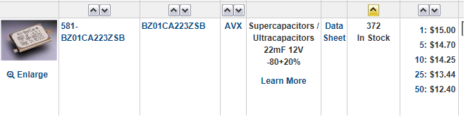

    Tụ supercap mới được hơn 30 con... sáng mai em chốt luôn.

    Mạch hồi tiếp trong Dartzeel cấu trúc mạch amp cơ bản phần lớn dùng mạch hồi tiếp âm, hồi tiếp âm toàn phần hồi tiếp âm cục bộ. mục đích của hồi tiếp âm là làm cho mạch hoạt động ổn định không bị méo... Nhất là hồi tiếp âm điện áp và dòng điện một chiều. Tụ 22mfara là một phần của hồ tiếp là thành phần cự kỳ quan trọng

    Con này đâu có hồi tiếp toàn cục đâu bác.
    Em thấy con tụ này là thành phần làm ổn định cho nguồn dòng, giúp ổn định nguồn dòng cho 2 vế âm và dương cân bằng nhau.
    Do đó cần con tụ tốt và phản ứng nhanh. Em có rất nhiều super capacity 0.1F - 2F nhưng toàn là loại tích điện back-up cho RAM trong các mạch điều khiển, bé xíu, đã có tích hợp điện trở hạn dòng bên trong nên nạp xả rất chậm, nội trở tính bằng kOhm, nên không phù hợp với mạch này. Các loại tụ khác 16V khá to, em sẽ từ từ thay thử xem thế nào.

    Con tụ này chắc phải xem lại sao sai số dữ vậy bác, -80% - +20%, hic.

    Nó đúng là con đó đấy cụ, sai số này liên quan đến nhiệt độ. Mouser họ ghi nhầm đúng phải là +80%,-20% theo data.

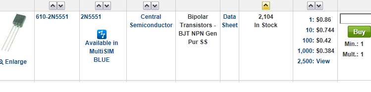

    Em đang chốt danh sách rồi báo luôn thể. Con 2N5551 ngoài chợ bán như cho, trên mouser coòn nhõn thằng bán. Đắt phết.
