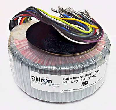

    Cụ nào cần mua biến áp hết thuốc thì đăng ký nhé, hãng đang giảm giá 50%. Cơ hội rất hiếm và giá rất tốt cho biến áp xịn Plitron này.
    66.67US/ 1 quả. 2 quả hết 66.67x2x22.000 = 2.933.000 Đ.
    http://www.partsconnexion.com/plitron_transformer.html
    1. trinh_anhtu 1 cặp.

    Re: Copy DartZeel 108 Version B. 1:1.
    Biến áp này là vô đối thủ,cực tốt.
    Con biến áp này dùng cho GM 2 cặp cũng rất tốt. Nó ra đúng 40Vac.
    Để làm con này hết thuốc mua cả vỏ lẫn biến áp xịn cùng tụ nguồn cũng chỉ trên 10M dưới 15M, nếu bà xã không soi kỹ quá thì các cụ đừng có bóp ví. :p . So với chi phí mua đồ háng hoặc nhiều dự ớn thì chưa thấm vào đâu.
    Anh thấy rẽ còn hơn đi quấn.Fe của nó cực tốt luôn.Biến áp này là lựa chọn sáng suốt.
