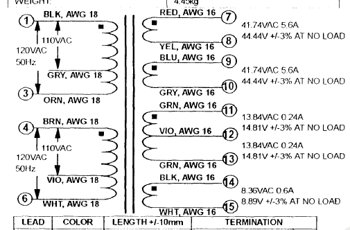

    BA này cấp cho mạch BVL có ổn không cụ?
  5. trinh_anhtu
    trinh_anhtu Advanced Member
    6/7/10
    5.678
    731
    Tel Zalo 0913045685
    Re: Copy DartZeel 108 Version B. 1:1.
    Quá ổn. Data đây.

    Dòng có thấp không? Cụ bẩu 1A mà nó ra 0.24 thôi

    Xuyến thì quấn đơn giản, cuộn 13-13 đó cụ dùng cho pre. Cụ cuốn thêm một quận khác 13 v cho bảo vệ loa, hoặc quấn thêm vài vòng rồi nối tiếp với quận 8v kia để làm bảo vệ loa cũng được mà

    Không thấp cụ ạ, 1A là tính dư thôi. Nuôi mỗi cái relay cùng con IC chỉ vài chục mA thôi. Nó 0.24 có điểm giữa là thành 0.48A nắn cả chu kỳ rồi. Thoải mái cụ yên tâm.

    Cái này theo tiêu chuẩn thì dây đầu ra 16 AVG tương đương dây 1.2 mm dòng tiêu chuẩn hơn 3 Ampe vào 2 Ampe vậy là ổn rồi nhưng hơi thấp hơn bác chủ công bố ạ. Em đang định thiết kế làm bộ nguồn có công suất tròn P=1000 VA đầu ra 4 cuộn 40V dòng 6 Ampe cho mỗi cuộn. Hiện tại em đã có Fe xuyến đang chuẩn bị dây tìm dây cho tốt một tý mà khó quá. Không biết mua địa điểm nào.

    Cụ nhìn kỹ đi, đó là dây nối từ biến áp ra chứ ko phải dây cuộn bên trong. Các cuộn thứ cấp đều ghi dây 16 nhưng dòng chịu đựng thì khác nhau. Nếu cùng dây cuộn là 16 thì nó ghi dòng khác nhau rồi.
    Đây là data của hãng cụ nhé, hãng này lớn nó ko ghi sai đâu.
