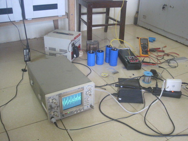

    Báo cáo các cụ em vừa đóng điện cho 1 kênh, hoạt động hoàn hảo. Không gặp rắc rối trục trặc gì. Không cần tải giả bật tắt thoải mái vô tư :p .
    Phần em coi như gần xong rồi.

    Em đo dòng tổng toàn bộ bo chỉ 420mA, thế mà cái tản nhiệt của em cũng khá nóng (Tản nhiệt của em chỉ bằng 1/2 máy zin, thấp hơn của em 12cm của nó 16cm, mỏng hơn nó.). Cũng do chất nhôm ko tốt, em gắn trên cái tản nhiệt tháo máy nhỏ hơn nhưng lại mát hơn.
    Em đã nhận đầy đủ bo mạch, mai em gửi cho các cụ ko linh kiện.
    Em nghe thử 1 kênh, tốt. Đang hoàn thành kênh nữa mới đánh giá.

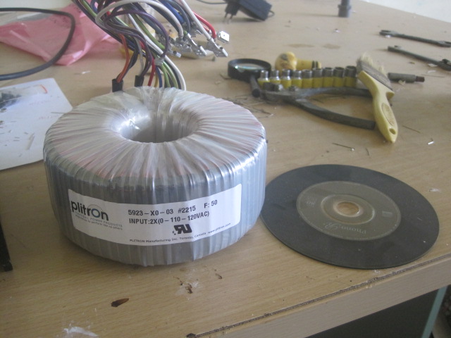

    Em mới nhận biến áp, to và đẹp hơn trong ảnh nhiều. Các cụ cố gắng mua biến áp này đi, ổn lắm. Đặt quấn cũng tầm tiền này rồi.

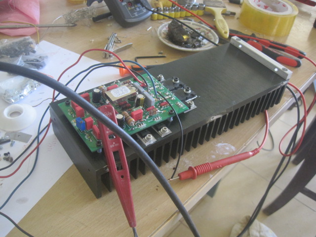

    Em hoàn thành cả 2 kênh rồi, các hiện tượng và đo đạc 2 kênh đều như nhau và giống với 1 kênh em đã làm trên bo của chú Hán. Trong quá trình thi công cũng phát hiện nhiều điều thú vị rất chi là hay, em sẽ post lên sau.
    Về âm thanh em thấy rất ổn so với những gì em đã được nghe, rất thật nghe không thấy mệt. Em đã theo dõi chế độ hoạt động, dc offset khi nguội và nóng bão hoà. Mọi thứ đều tốt hơn mong muốn, duy chỉ 1 điều em nó khá nóng. Em để chạy tự do ko dùng bất kỳ biện pháp giảm nhiệt nào khi bảo hoà khoảng 60 độ, như vậy là ổn tuy tản nhiệt của em là hơi bé.
    Bước đầu qua thực hiện 2 kênh em cho rằng dự ớn đã thành công, và còn mấy phát hiện làm cho nó hoàn hảo hơn cả hãng nữa. Cái này mới hay đây :p .
    Linh kiện hiện tại còn tụ pi, diot chưa về đủ. Mai em test phần bảo vệ và start nữa.

    Em xin mô tả quá trình và hiện tượng khi làm như sau:
    - Hàn đầy đủ trở tụ, diot trên bo (Trừ con hồi tiếp 22mF chưa gắn).
    - Hàn bán dẫn nhỏ cùng sò nhỏ phần Vas, chưa hàn sò phần công suất.
    - Cấp điện bằng nguồn ổn áp +-50V, đo DC offset ổn. Chỉnh qua lại offset được.
    - Gắn đầy đủ phần công suất, chạy luôn. Đo độ ồn ra tốt, đo xung phản ứng tốt. Khi tản nhiệt nóng 60 độ DC trôi tầm 200mV, như vậy là cũng như phiên bản 108A của hãng.
    - Gắn tụ 22mF hồi tiếp, DC offset giảm khá nhiều còn trôi hơn 20mV. như vậy là rất tốt.
    - Cấp tín hiệu hát hò ngon lành.
    - Bỏ nguồn ổn áp, cấp qua biến áp 40Vac lọc bằng 2 tụ 10.000uF. Ù mới chết :mrgreen:
    - Thay bằng 2 tụ 33000uF vẫn ù những giảm khá nhiều.
    Em hơi căng chỗ Ù này.
    - Em gắn linh kiện đầy đủ cái bo chú Hán đang làm dở, cấp nguồn bằng biến áp lọc bằng 2 con 33000uF. Cũng ù :roll: Như vậy thua phiên bản em làm lần trước tụ 10.000uF cũng ko ù ì gì hết. Thế mới chết.
    - Em thay tụ bằng 2 con 74000uF, hết ù. Vậy nguyên nhân là tụ ko đủ, nên dễ hiểu hãng nó dùng tụ tới 132.000uF cho 1 kênh.
    Quay trở lại phiên bản em đã làm lần trước tụ nhỏ vẫn ko ù, như thế là ổn hơn hãng nhiều.
    Vấn đề là nguyên nhân.
