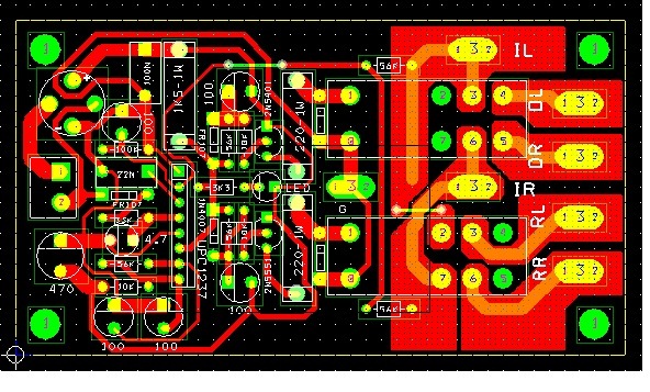

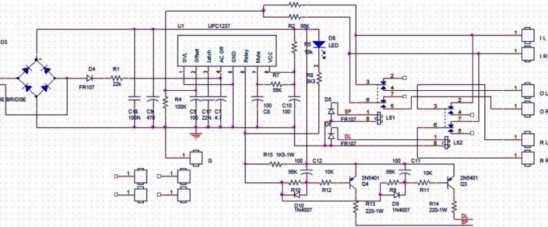

    Bá cáo các cụ về vụ nhiều cặp sò thì không khó, hãng này có con NHB-458 dùng 4 cặp sò. Mạch tương tự thế này.
    Bo NHB-108B này em vẫn giữ nguyên không đẽo cày nữa, cụ nào cần 2 cặp sò em sẽ vẽ thêm 1 bo nhỏ có 2 cặp trên đó. Kích thước và lỗ gắn sò tương thích với cặp trên bo đang làm. Các cụ chỉ cần 3 đoạn dây ngắn nhỏ nối sang là xong. Điên trở chân B hai cặp này dùng riêng nên mách chính xác sò cũng không cần thiết lắm.
    Cụ nào cần thêm bo nhỏ 2 cặp thì báo em.
    Riêng phần bảo vệ em không thể copy được vì mức độ phức tạp, mà cái hay duy nhất theo em là không dùng relay ra loa. Hãng này tắt nguồn nó vẫn kêu 1 lúc chứ ko ngắt luôn. Bảo vệ em vẫn dùng relay bình thường, nhưng để giảm thiểu ảnh hưởng sẽ dùng 2 relay 1 bên loa. Em cũng chưa chọn phương án cuối cùng là relay loại nào sao cho thông dụng và tốt nữa.
    Cảm ơn các cụ đã góp ý và quan tâm đến dự ớn của em.

    Theo em con này khi làm việc chế độ khá khắc nghiệt (gần giống class A ~50W với 1 cặp sò), nên nếu lệch em nghĩ sẽ thấy kết quả ngay :) .
    Bảo vệ loa em có làm kiểu cấp/cắt nguồn động lực (dùng FET: nguồn -> nắn lọc -> FET cấp nguồn cho mạch) nhưng bị bụp loa khi đóng ngắt
    Em đang đặt mạch bảo vệ này: Bình thường relay đóng tải giả, hở loa. Cấp nguồn: đóng relay ra loa -> delay 1 -> ngắt relay tải giả. Cắt nguồn or alarm: đóng relay tải giả -> delay 2 -> ngắt relay loa.
    Em đang dùng dạng đôi (stereo), nhưng dự kiến sẽ lắp mỗi kênh 1 board.
    Thanks.
