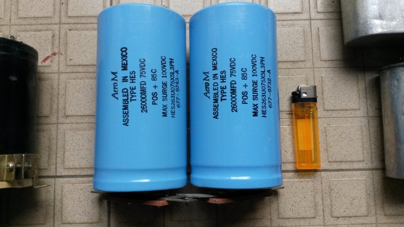

    Với số lượng này thì bác có trong tay gần 20T rồi ạ :D .
    @bác Anhbatin: tụ này em cầm trên tay 2 loại 15.000uF - 75V (cho là hịn) và loại 22.000uF - 63V (chủ tiệm bảo là fake) ở 1 tiệm quen chuyên biến thế trên đường Tân Phước, đoạn gần chung cư mới ấy. Cái tụ 15kuF kia nó to bằng lon bia, trong khi con 22kuF thì chỉ d50 x l80mm thôi. Về đo thử thì con fake đứt mạch luôn. Do đó theo em nếu con của bác d~80, dài l~120mm mới hàng thật.
    Hức, em có mỗi 2 quả Phillips + 1 Nippon 22kuF-63V đúng loại, còn đâu toàn tụ to xác. Thôi đành quay về kiểu cũ, 6800uF -160V Hitachi mỗi kênh 6 quả. Có đạn sẽ nâng cấp thêm.

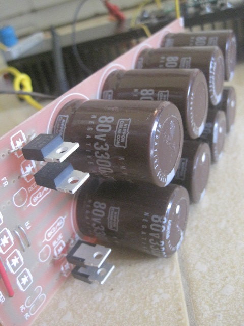

    Em đã hàn thử vào bo nguồn có 8 tụ 3300uF (Tương đương 2 con 13000uF 1 kênh). Ngon lành không ù xì gì cả, như vậy các cụ chỉ cần 1 kênh 2 tụ từ 15000uF trở lên là OK. Chốt phương án như của em các cụ nhé.

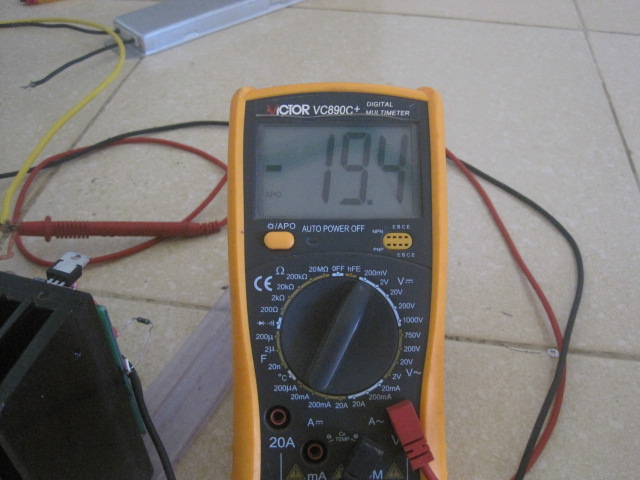

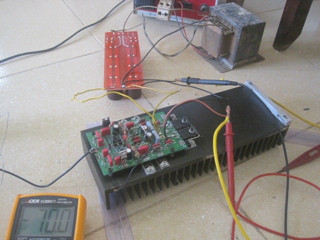

    Em mới nghe khoảng gần CD, rất hài lòng. Mức DC khi tản nhiệt rất nóng khoảng 60 độ là dưới 50mV, riêng hãng này ko đòi hỏi DC nó ổn định tuyệt đối được. Tụ nhỏ vậy mà không ù xì tí tẹo nào.
    Âm thanh mềm hơn phiên bản trước, rất đỉnh đạc. Nhạc tính tốt, không gian thì tuyệt vời hơn con T2500 của em. Giải cao không mỏng tinh như T2500 mà rất thật, chũm choẹ oánh thì thôi rồi như vãi ra phòng luôn. Phần trầm không đùng đoàng mà rất nhịp điệu, giọng hát và nhạc cụ tách ra rõ ràng. Nó mang âm thanh của 1 ampli đèn tốt và tốc độ của ampli bán dẫn.
