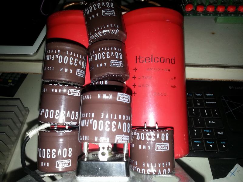

    Em test cả 2 kênh chạy chung 1 biến áp, 1 bộ nắn, 1 bộ tụ 8 con 3300uF, không ù xì tí nào. Cụ nào mới có 1 biến áp, 1 bộ tụ vẫn chơi OK. Dùng chung tụ nhưng nhiễu xuyên kênh rất thấp trên 85dB. Quá tốt.

  19. Binh217
    Binh217 Advanced Member
    16/3/14
    335
    112
    HÀ NỌI
    Re: Copy DartZeel 108 Version B. 1:1.
    Còn cái PCB nguôn nào ko e ơi?
    Đo nhiễu xuyên kênh như thế nào e nhỉ?(hương dẫn qua tí e.)
  20. trinh_anhtu
    trinh_anhtu Advanced Member
    6/7/10
    5.678
    731
    Tel Zalo 0913045685
    Bo nguồn tưởng còn 3 bộ nhưng còn có 2 em tặng hết rồi. Đo như sau: Đưa 1Khz vào 1 kênh, đo mức AC ngõ ra. Kênh kia ko đưa tín hiệu vào, đo AC ngõ ra (Cái này đo bằng OSC thì mới ổn, nếu ko có thể đo sang nhiễu khác). Tính tỉ số vôn 2 lần rồi đổi sang dB.
