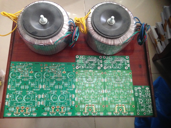

    E đã nhận hàng rùi nhe cụ Tú!
    PCB làm rất đẹp. Thằng ver.B này nhìn nhỏ con hơn anh trai nó, ver.A :mrgreen:
    Được cái có thêm BVL & Softstart,
