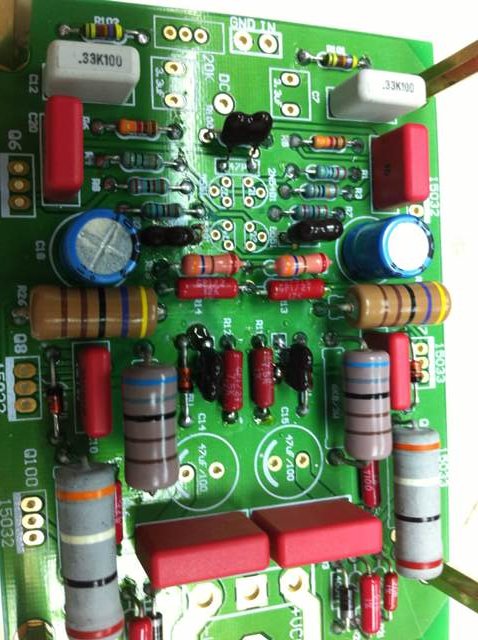

    Bá cáo các cụ, em vừa đóng điện thử 1 kênh, em làm theo hướng dẫn của cụ Tú, nối con trở 56K theo hướng dẫn chưa lắp Trim và Tụ 22mF. DC Offset khoảng -1.390 mV (-1,39Volt) tại vị trí Đo theo hướng dẫn. Theo dõi độ 30 phút thì có thay đổi khoảng 130mV .
    Lắp Trim vào thì có thể chỉnh được DC Offset dễ dàng, theo dõi trong 1 tiếng thì DC Offset thay đổi khoảng 100mV. Em chưa lắp tụ 22mF và đang theo dõi tiếp lâu hơn xem sao.
    Nghe thử trên Loa còi dùng để Test em thấy cũng khá ổn. Tụ em đang dùng là 80.000uF / 1 kênh.
    Em lắp theo hướng dẫn của cụ Tú, 1 phát ăn ngay không có vấn đề trục trặc gì cả.
    Cụ Tú có đọc qua thì hướng dẫn thêm cho em với, con tụ 22mF khi nào lắp và lắp ra sao ạ, cảm ơn cụ Tú.

    Cụ hoàn thành cả 2 kênh nghe thử rồi hãy lắp con 22mF. Để em chụp hình rồi post lên chỗ con tụ này.

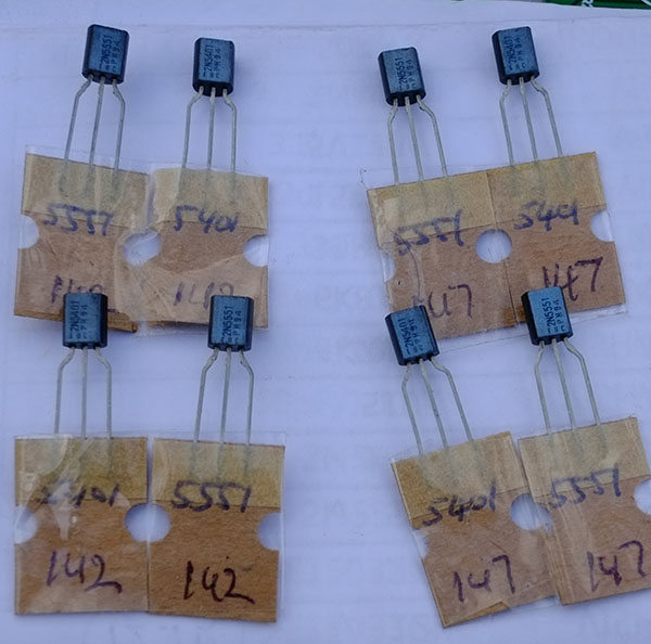

    Của mình đang trong tình trạng gom góp LK , cứ phân vân không biết nên dùng áp thấp 25VAC hay là bình thường 35VAC , thùng do bác Gà làm , tản nhiệt là Conrad heatsink , 2N5551/5401 đã kiếm ra dủ cặp match , dùng mỗi kênh 16 cục 4700uF/63V , cọc loa thì của bác Mimosalq cho năm trước :)
    Trở thì đang chờ RS-component MSR-25 , hiện tại chỉ có 12K , 7.5K , 56K của vishay , chắc cũng còn lâu mới xong , còn trở 39R dùng loại 3W có OK không?

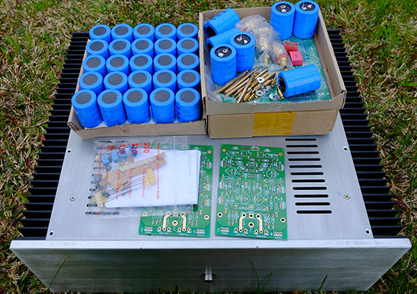

    Em cũng còn mỗi cái mặt amp nữa là cũng hòm hòm, các cụ cho hỏi chỗ nào làm cái mặt amply vậy, ở HN thì tiện hơn chút xíu ah?

    Anh Hiền kiếm dươc match 2N5551 /2N5401 dâu tốt vây?. Em kiếm hoài chãng thấy. Dành chĩ match 2n5551pair mà thôi!!!.
    Quân

    Cái này còn sót lại của dự án Goldmund M27 đó mà .

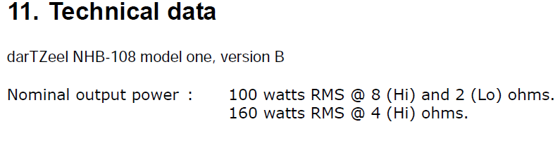

    Anh xem đây, khi dùng loa 8R và 4R họ vẫn dùng Hi, tức là nguồn cao bình thường. Chỉ có 2R hoặc thấp hơn thì dùng nguồn Low. Tuy nhiên nếu anh có sẵn nguồn anh có thể dùng nguồn 25Vac, nhưng em nghĩ công suất sẽ giảm kha khá.

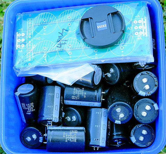

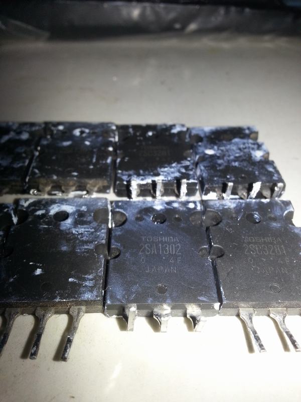

    Các bác toàn để ý mấy con Mát bé tẹo của bác Hiền, em thì chỉ nhìn mỗi cái nắp ống có chữ Zai thôi... dự là cái nắp đủ làm 2 3 con DZ là có...
    Dự án này cũng mùi quá, em cũng thèm... để mua thêm đất đã, nhà em hết chỗ rồi.

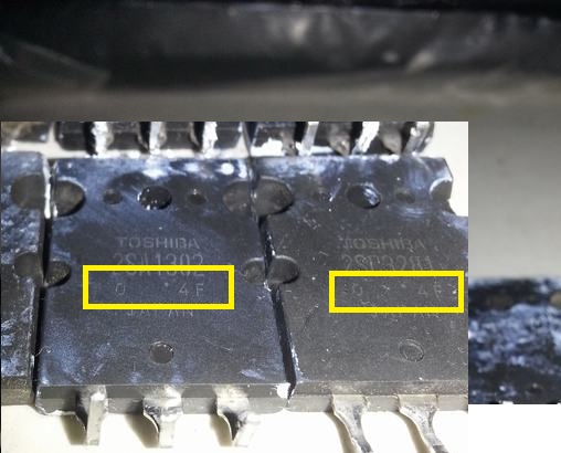

    Bác chụp phần lưng em xem thử, sò này Fake nhiều. Kể cả tháo trong các máy xuất xứ ko chính hãng hoặc hàng anh Ba. Lưng bóng láng soi gương, tay cạo lên cứng ko tạo vết, chân mạ thiếc là sò giả. Lưng và chân trắng mờ như phủ phấn ko bóng, lấy tay cạo lên có tạo vết, chân ko có mạ thiếc là sò Genuine.

    2 con sò khác loại PNP, NPN không bao giờ có cùng code lô sản xuất. Trên hình em thấy 2 con cùng lô: Ký hiệu 0-4F thì có thể khẳng định chắc chắc sò này thật hay giả rồi. Nếu Toshiba loại con xanh con đen thì ngon, giờ chỉ có đồ tháo máy thôi.

    Em nghĩ là chạy được, nhưng cặp số zin thông số tốt hơn.

    Đúng là tháo từ đâu và mức độ nguyên bản thế nào mới biết nó zin ra sao. Tháo đồ xịn nhưng chân chì trên bo còn zin thì nó mới zin, chân chọc hàn vào rồi thì chỉ trời mới biết. Thợ giờ nó cũng biết làm ăn lắm nên ae ta ra ve chai mới có đồ ngon mà mua chứ.

    Em đang định comment thêm, con thật thì cái vết lõm trong lỗ ty lói khuôn (mấy cái lỗ nông nông ấy) đều có số (thường 2 số ).

    CZ thì e thích dùng dòng C/Y cơ, chứ sau này đắt quá, chơi không nổi, góc chụp này e dự là ống 35, hem bít có đúng không :p
    Có cụ nào xong rồi thì up ảnh cho ae chim ngưỡng để e còn học hỏi với, dự án đầu tay nên run quá ah
