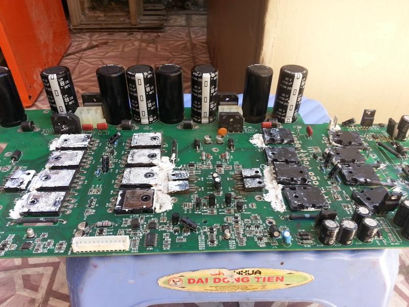

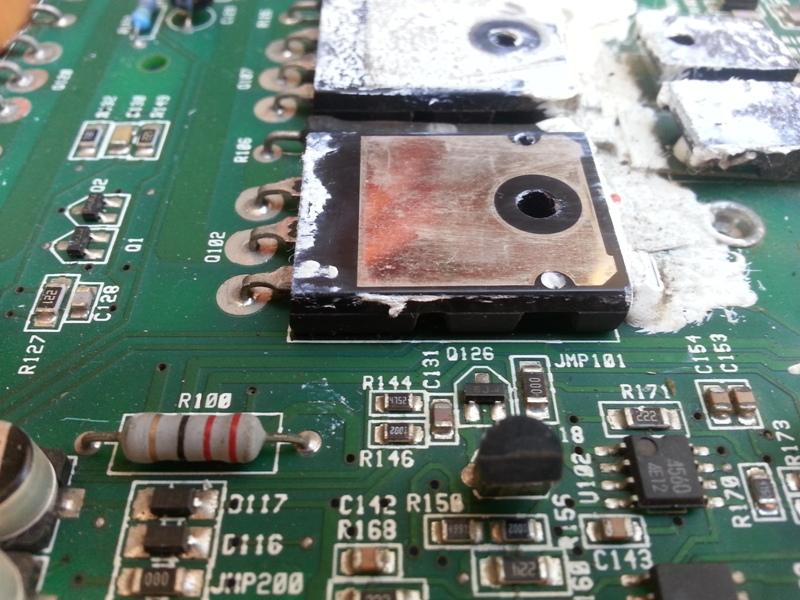

    Re: Copy DartZeel 108 Version B. 1:1.
    iem mua cái này tận 200k lận.tay bán nói là hàng rin.sò chưa có mối hàn
    chính tay em lấy ra

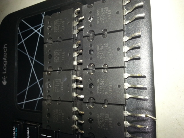

    Nhìn thêm cái mặt lưng em mạnh dạn kết lựn "fake toàn tập". Sò này bây giờ mua hàng mới dễ rồi giá cũng ko cao em thấy nên mua mới chính hãng cho an tâm.

    đám con hoang này mà bao lâu nay tưởng con nhà nòi :cry: :cry: :cry: :cry:

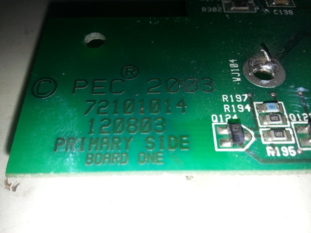

    luôn tiện các bác check xem nguồn gốc nó là thèn nào

    Mối hàn zin rồi nhưng bo này gốc gác ở đâu, nó của thiết bị gì, xuất xứ thiết bị ra sao, mình có thể check sơ qua mã bo, revision pcb v.v... nếu nó có đc thông tin thì tin tưởng hơn.
    Vì nếu mối hàn zin trên 1 cái bo lấy từ thiết bị của Tàu, do Tàu design, làm pcb thì cũng chả ăn thua vì nó có thể lấy mọi thứ gắn vào. Bo đc sx công nghiệp thì Tàu làm vẫn đẹp từ pcb đến mối hàn.

    À còn đám 5200 em mua chợ loại tốt nhất, 35k 1 con, nhìn rất sắc sảo, khuôn đúc đến mọi chi tiết ngóc ngách đều chuẩn, và cơ bản hình thức nó y như đám bác post. So với đám fake 15k thì fake lem nhem hơn nhiều.

    Sò C5200/A1943 hàng loại 60k/cặp vẫn có nhiều lắm, nhìn rất ngon và sắc sảo, nhưng có 1 điều em nhận thấy là tiếng con này bass mạnh nhưng giải cao thì lại thua con fake, nói túm lại là phải kiếm sò ngon, nếu không kiếm được thì mua sò tháo máy loại con xanh con đen là PRO nhất tỉ lệ hàng nhái ít hơn :D
