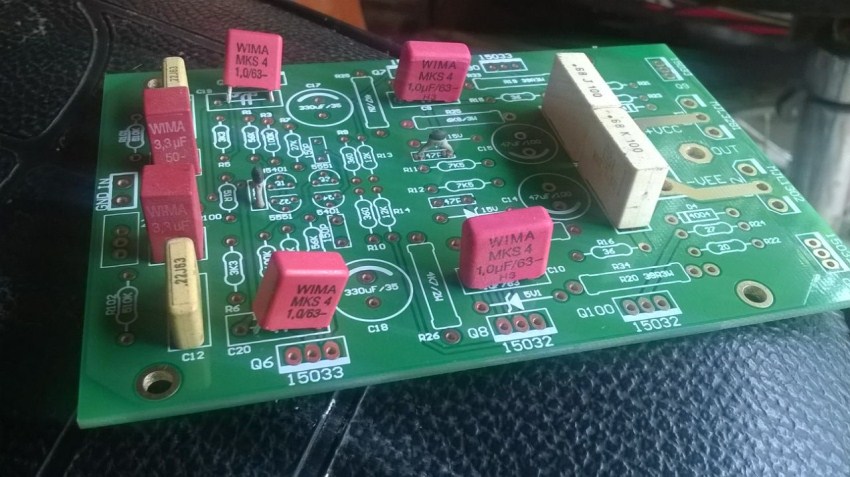

    Về vấn đề gửi bo và linh kiện, em có nhầm hay thiếu các cụ cứ báo em nhé. Quá trình làm các cụ cứ post lên, trục trặc gì em có hướng giải quyết. Cần phản ứng nhanh thoải mái a lô cho em, bất kỳ lúc nào. Nếu gọi em bận ko nghe thì nhắn tin sms vào điện thoại em sẽ gọi lại hoặc pm, em sẽ trả lời ngay.
    Kể cả rủi ro cháy nổ cũng cứ post lên để cùng tìm nguyên nhân.
    Em này rất hay các cụ có bo nên làm, hy vọng cả 59 bộ bo của các cụ đều hoàn thành. 1 bộ của em đã xong rồi.
    Xem những rì viu của Tây 108 này được đánh giá trên cả nhiều model khủng của các hãng MBL, solution, Ayre, boulder... đồ ghép của em cũng cỏ ko đánh giá được hết nó. Nhưng rất lâu em mới có cảm giác cuốn hút khi nghe nhạc như vậy, tay chân nổi da gà rất lâu mới quay lại. Nghe nó không cần phải đổi tới đổi lui bài hát vì thấy hát ko hay hoặc thấy bài này bài kia sao thâu âm dở thế không xứng với dàn mình. Nghe em này dường như tai ko còn chú ý chuyện dải này dải kia để tìm cảm xúc nữa, mà như âm nhạc tự nhiên đi vào từng tế bào vậy. Vài ampli đèn hãng em dùng qua và nghe qua cũng chưa gây được cảm xúc như thế. Bài nào nghe cũng thấy cảm thấy nhẹ nhàng thư thái, bài nào cũng có nét hay riêng.
    Ám ảnh nhất là độc tấu ghi ta, hiện hữu trước mặt một người chơi bằng đàn thùng gỗ. Tiếng dây nhựa dây sắt rõ mồn một.
    Các cụ làm đi sẽ thấy.

    Đang chờ trở Vishay MRS25 về , còn cả một vấn đề là match những chú MJE15032/33 , những chú này match không đơn giản đo HFE nữa đâu , cũng đang chờ mấy 33/32 này về .
    Thân

    Em tưởng mạch này cụ Tú bảo ko cần match chứ nhỉ? E thì mấy con NPN, PNP mách vs nhau thì dc chứ mách N vs P thì hơi khoai, vì đống N e mua đo HFE tầm 96-98, P thì 186 ==> thế này chắc chơi mách kiểu trùng 1 số thôi :lol:
    Có cụ nào làm xong thì sâu cho ae có động lực đi, e tuần sau sẽ cố gắng hoàn thành và đóng điện coi có biến ji ko :D

    Mạch này ko cần match NP anh ạ. Rất khó để thực hiện. Với lại em thấy ko cần thiết, theo như lời chú chủ háng thì nó không hề match bất kỳ con tran nào. Đôi khi chính sự ko cân đối của 2 nửa chu kỳ tín hiệu sẽ tạo ra hiệu quả có lợi cho việc nghe.
    Theo thực tế em ráp thì nếu đủ số tranzitor nhỏ thì match N theo N, P theo P 4 con tran 5551/5401 là DC sẽ ra rất thấp.

    Hì dân chơi mà bác dự là vài bữa nữa bác ý sẽ match cả sò công suất hè hè. :lol:

    Thì dòm vào sê ma , nhất là chỗ 39 ohm /3W thấy đối xứng như vậy thì mình chỉ theo thông thường mát vẫn tốt hơn , xò công xuất chưa mua nên chưa biết , nếu không mat OK thì còn rẻ hơn nữa mình sẽ thử không mat với mat phần đó xem sao .
    Thân
