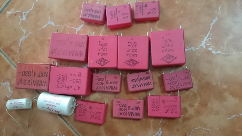

    con tụ 0.68uf thay bằng 0.47uf được không cụ Tú ơi.?.... :D

    theo em mấy con wima đa số lọc nguồn ko cần y như pcb,trừ 3 con đầu vào ạ.

    nhà 1 đống wima mà không có em nào đúng trị số, vậy em chơi luôn con này vào...

    Tụ này dùng để Bypass, hãng nó cũng dùng lộn xộn Wima hoặc Vishay. 0.22 đến 1uF đều OK. Tụ này tốt nhất là MKT, sau là MKS2 MKS4. Hình như ko nên dùng MKP (Edit chỉ MKP10) cho bypass.
    Con MKP Mcap đó cụ dùng 1 con cho 1 kênh nối từ nguồn + sang -, Gryphon chuyên có 1 con Mcap nối như thế.

    Theo em con nào cụ có mà thấy vừa chân mà đủ cặp thì gắn, có 2 con 1uF song song diot ổn áp 5V1 cụ dùng con nào cũng được không cầu kỳ. Có thể gắn thêm tụ ko phân cực này trên bo nguồn cũng hiệu quả.

    Nhà em cũng quá trời tụ mà toàn chân 15mm, trong khi layout lại 12.5mm :( .

    Em copy nên dùng đúng kích thước như của nó. Ban đầu cũng định thêm tuỳ chọn 15mm nhưng đường mạch bị thay đổi nhiều quá. Chân 12,5mm là tụ đời mới loại 15mm Wima em cũng có nhiều nhưng vẫn phải mua tụ mới.

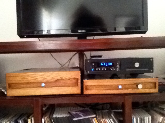

    Re: Copy DartZeel 108 Version B. 1:1.
    DZ vesion 1 và pre MBL mà cụ Tú đã giúp đây. Song kiếm hợp bích nhé. 1 tỷ vnđ của em đấy. :mrgreen: :mrgreen: Thanks cụ Tú nhiều.

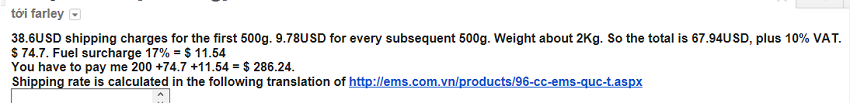

    Ông lvm đi chỗ khác mà nói nhé. Tôi ko hứa Fe đếc, fe đeo gì với thèng nào hết. Bác biết tôi ở đâu ko? Miền núi chỉ duy nhất dịch vụ bưu chính nhé.
    Mù thì cũng vào đây mà đọc xem hết chi phí vận chuyển là mấy nhé http://ems.com.vn/products/96-cc-ems-quc-t.aspx
    Đây có nghèo cũng éo thèm ăn bẩn nhé. Những thằng bẩn mới nghĩ người ta bẩn.
