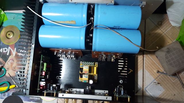

    Của em tàn nhiệt 11cm nhưng em đang lo không đủ chiều cao để đạt biến áp vì biến áp của em đã cao 11 cm rồi. Tản nhiệt chưa ổn nên đang dậm chân

    Vỏ tự làm thì ko lo, mua sẵn thì mới mệt. Cụ xoay ngang ngửa cái biến áp có khi có chiều nó vừa, rồi chế lại cái tai bắt vít là OK.

    Của em là xuyển mà dưng cũng ko vừa đường kính 18cm thế mới oải chứ cụ

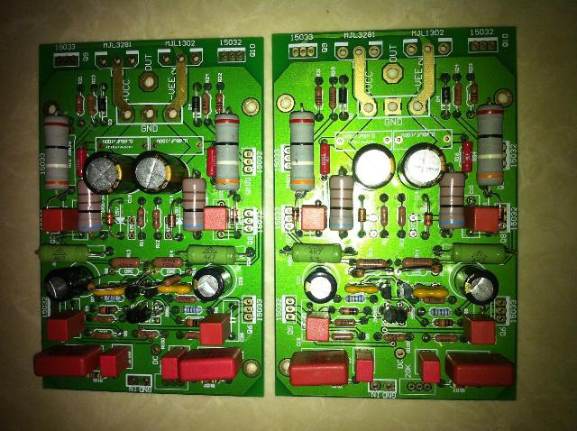

    Vẫn còn thiếu ít linh kiện nữa. .

    Của em mới được đến đây, còn thiếu vài thứ nữa.

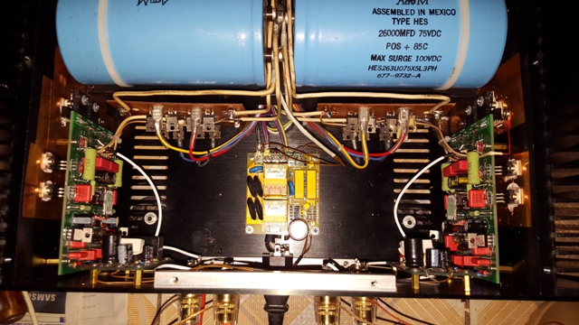

    toả nhiệt của minh dài 300mm, cách toả nhiêt 50mm, cao 150mm, nguyên bản cũng nóng phết.
    dự án của mình đã hoàn thành và đưa vào chuồng và có thêm phát sinh.
    -không hiểu đi mát (GND) có sai ở đâu không mà bị ù ù đều 2 kênh(chưa đưa vào chuồng thì không bị ù im thin thít).
    đánh giá về nghe thì mình tai trâu trình abc lên nhường các cụ.mình nghe mấy bản nhạc ko lời thấy nó chi tiêt.
    thân ái.

    Anh đã nối mass ra vỏ máy chưa, nối chỗ mass của rắc RCA tín hiệu vào ra vỏ. Anh test từng kênh thôi xem có ù ko.

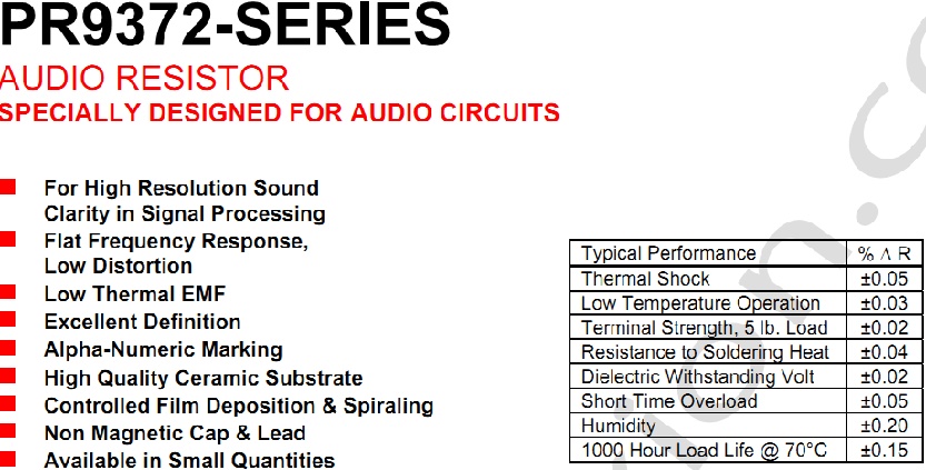

    @All: Dự án này các cụ không nên sử dụng trở PRP nhé. Loại trở này trị số không ổn định nên DC offset trôi cao + khi cháy tạo nên ngọn lửa lớn hỏng cả bo mạch.
    Đấy là kinh nghiệm của em đối với loại trở này.

    ko hiểu sao nhiều bác khoái PRP chứ em ko ưa chút nào. trở gì mà để ra ngoài vài ngày là chân cẳng đen thui. lần này ko thấy bác nào chơi tụ input gấu nhể

    Ức quá ko ngủ dc nghĩ một hồi thấy hình như thừa mát. :roll:
    Sáng dậy vật phát chết luôn :D
    Cẩn thận quá để mát thành thừa mát ở bo công suất với vỏ(bo nguồn cũng đã có mát ra vỏ).lay kìm cắt xoẹt 2 phát 2 kenh im thít luôn.
    -đang nghe thử cd the diamond revolution(cd hi end show 2012) nghe 2 bài đầu thấy tiếng trống như trống da.
    Thân ái.

    Các cụ ạ e DARTZEEL này sang và chảnh lắm ạ.
    Cho e nó nằm ngoài phòng ko điều hòa nó phát hỏa phát khiếp :shock:
    Vào phòng có máy lạnh hạ ngay chỉ như nóng cuối thu.chi tầm 40°.
    Thân ái.

    Em khoái trở Ohmite mà hơi đắt :lol: .
    Nếu để trở mà đen chân thì PCB cũng đen thui luôn. Em khi hàn chưa xong thì cho vào bịch nilon có khóa để hạn chế ẩm.

    Tình hình là em vẫn khoái dale, vishay. Thế mới chết. Còn mấy loại trở vài $ một em thì ko có tiền để chơi nên em ko dám mơ

    @theo quan điểm của em là cứ audio for audio mà chơi, vấn đề ở chổ phối linh kiện ntn thôi, đảm bảo tiêu chí ngon bổ hợp lý.
    đối với loại này cứ áp thấp dòng bé có xoay chiều không bị nhiệt cao, dễ lựa chọn trị số thì loại này là lựa chọn n1 :mrgreen:

    Các cụ để ý dây nối từ tụ nguồn vào bo và dây nối từ bo sang bảo vệ cùng bảo vệ ra cọc loa phải dùng dây to và tốt. Ít nhất 2.5mm, dùng dây loa cắt mét rất tốt.
    Vị trí hàn trên bo bảo vệ phải bóc vỏ dây 1 đoạn dài đủ để hàn trực tiếp vào chân relay. Nói chung mấy dây đó đều dòng lớn nên giảm điện trở thì càng tốt.
