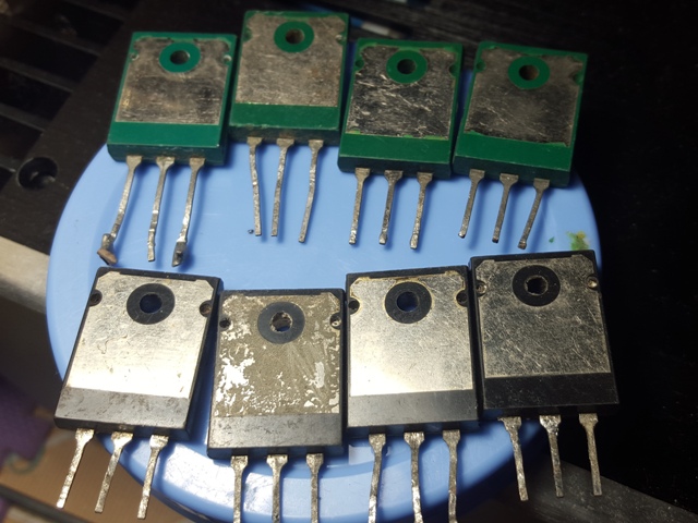

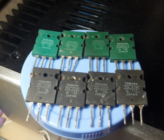

    làm xong rồi mới nhớ ra có mấy con này nhờ các cụ xem hộ có phải zin hay ko ạ.
  21. hoanthiendng
    hoanthiendng Advanced Member
    22/2/15
    230
    Re: Copy DartZeel 108 Version B. 1:1.
    iem ko biết :D
    nhưng có mấy bác nói là lổ nông ở chân giửa ko có code là fake ợ :eek:
