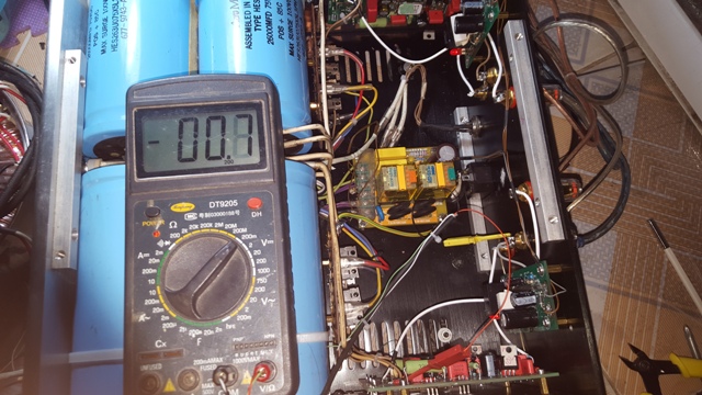

    Re: Copy DartZeel 108 Version B. 1:1.
    nhầm tí cụ ạ nó là 01.5mv-02.xmv ạ.(đo sau khi nghe tầm 60p) khi bắt đầu khởi động nó tầm 50.0mv rồi hạ ạ.
    lk của mình cụ Tú mua cho tụ,bán dẫn(trở mình mua partsconnexion.com),trim mua sieuthi(con này ko ngon)
    thân ái.

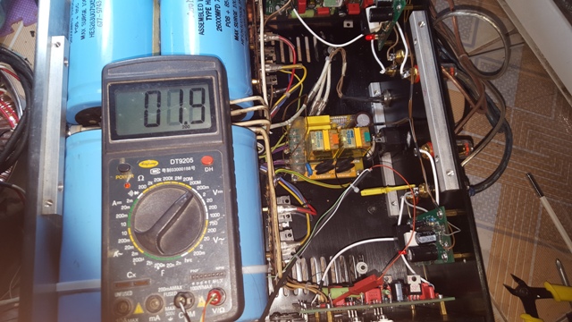

    hôm nay em đã lắp xong hai kênh có một điều xẩy ra là
    em lắp kênh đầu tiên khi ghim nguồn để test đo tại R22 nó vụt phát 1.9vdc kênh thứ 2 đo được 0.5vdc giông bác tú hướng dẫn
    hai kênh em làm như nhau toàn bộ linh kiện chổ bác tú =>> sau đó em gắn trim vào chỉnh xuống 0.35vdc
    sự chênh lệch này có ảnh hưởng gì không bác tú. giờ em đang để 2 kênh 0.35vdc. nguồn xài 45vdc 2tụ 33000uf kênh
    bác tú cho giá trị điện áp chuẩn tại vị trí R22 là bao nhiêu VDC ? ạ để em chỉnh cho em nó ngon lành
    Chỗ con R22 phải là 0v cụ ah, cụ chỉnh trim cho nó giảm nữa đi. E ko lắp trim thì 2 kênh 0.78 2.1v, y như cụ :D
    Khi cụ lắp trim thì nhớ đo 2 chân dc 1/2 giá trị trim thì hãy hàn vào rùi chỉnh
    Thân!
    em đã hàn trim vào rồi bác ạ hiện tại 2 kênh em để 0.35vdc ngày mai em chỉnh trim xuống 0v theo như bác rồi theo dõi xem như thế nào ạ
    Sáng nay lôi em nó ra chỉnh trim xuống 0v tại vị trí R22 xuống 0v đo tại vị trí out với GND em đo được 2 kênh lần lượt là -0.23mv và 0.32mv cho chạy từ 9h sáng đến 11h30 trưa có chút thay đổi -0.23mv =>>-0.37mv. kênh 0.32mv =>> -109mv như vậy có ổn không mấy bác

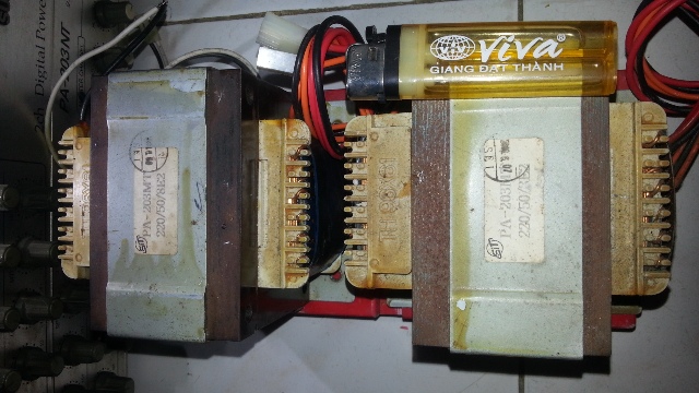

    em có cặp ba này.thấy thông số 220v/50hz/8E2,em đoán 8.2A :p
    ac out em đo bằng vom của em là:37vac-O-37vac.15vac-0-15vac
    ko biết có phuc vụ cho DZ dc ko.mới lấy gầm giường ra
    em muốn trao đổi tù binh :roll:

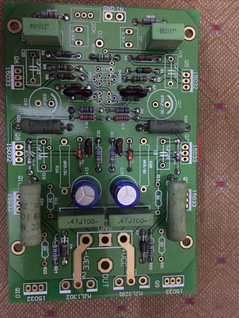

    122
    Tới đây....công nhận pcb rất đẹp và chuyên nghiệp. :D

    các cụ trong thớt có gấu con gấu cháu cả, vài thanh niên không gấu thì ngồi hóng cả thôi. :cry:
    bác "hoanthiendng" có mấy quả BA không sài bắn sang em sài dùm cho, em chả có bắt được thằng tù nào nên chả có trao đổi được gì ca :cry:
    Em biết mấy cục này trong amplifer JARGUAR PA 203N đến từ Hàn Quốc. Cụ trao đổi món gì?
