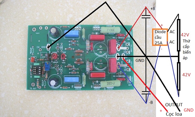

    Chào anh Tú, speaker ground nên lấy từ dâu anh?.
    Quân
  4. khongbietgii
    khongbietgii Approved Member
    9/4/15
    33
    Re: Copy DartZeel 108 Version B. 1:1.
    Lấy từ GNG gần với OUT ấy. Chân nối chung của 2 cuộn biến áp.

  11. ngquan
    ngquan Advanced Member
    11/6/12
    128
    mot noi rat la xa
    Anh Quang, em hõi speaker ground nên lấy từ capacitor ground?.
    Quân
  12. Hại Điện
    Hại Điện Advanced Member
    6/4/09
    1.996
    25
    (1) Đúng. Ground loa lấy từ capacitor ground.
    (2) Ground tín hiệu: Nối ngay jack RCA xuống ground tụ.

    Cụ cho e hỏi thêm, của e hơi bị ù tý, dù có nối như cụ Tú nói RCA xuống vỏ hay ko đều bị ù, có cách nào khắc phục cho e nó câm nín k ah?
    Tụ e dùng 60k/1 kênh

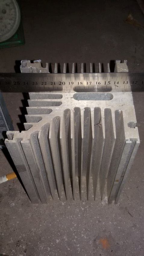

    không biết tản này có đủ cho 01 kênh không nhỉ

    Em dùng cục tản 15x5x30 nặng 4kg thì thấy nó cũng hơi hơi nóng, cụ Tú dùng 12x30 thì thấy bảo rất nóng, cục của cụ 12 e nghĩ sẽ hơi bị nóng, hơn nữa cao 12 sắp xếp mấy cục Transformer + tụ hơi bị khó

    Kiếm sợi dây to to chút 4-6mm2, nối từ mass tụ đến cọc âm loa. Nối mass của RCA xuống sợi dây này.

    của em rộng 12 cm, cao 18 cm bác ạ.em nghĩ xếp đủ tranformer và lọc nguồn.em định làm mono block

    không biết tản nhiệt của bác bao nhiêu Kg một tấm.em đang phân vân tản nhiệt cho nó
