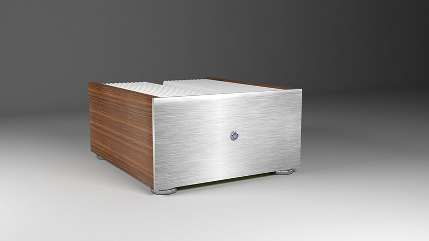

    em định đóng chuồng cho em dartzeel của em như vầy các cụ ạ.
  13. Capt_Lee
    Capt_Lee Advanced Member
    5/3/15
    742
    91
    Hải phòng
    Re: Copy DartZeel 108 Version B. 1:1.
    Theo gu thẩm mỹ của e thì cái hồi gỗ ko ổn lắm cụ ah. Nếu cụ muốn dùng hồi gỗ thì nên nhuộm mặt màu vàng (nếu phủ cả dc tản cùng màu vs hồi gỗ thì tốt) kết hợp với hồi gỗ màu nâu, phối ghép chuyển màu dịu hơn là chuyển trực tiếp từ gam lạnh sang nóng. HƠn nữa trông nó cứ lùn lùn béo béo sao ý, cụ nên cân đối lại cả kích thước của mặt nữa.
    Em chỉ nhận xét thôi, có ji ko phải cụ bỏ qua cho e. Bản thân e cũng ko làm đc như cụ nên cũng chỉ là nói xuông thôi :D

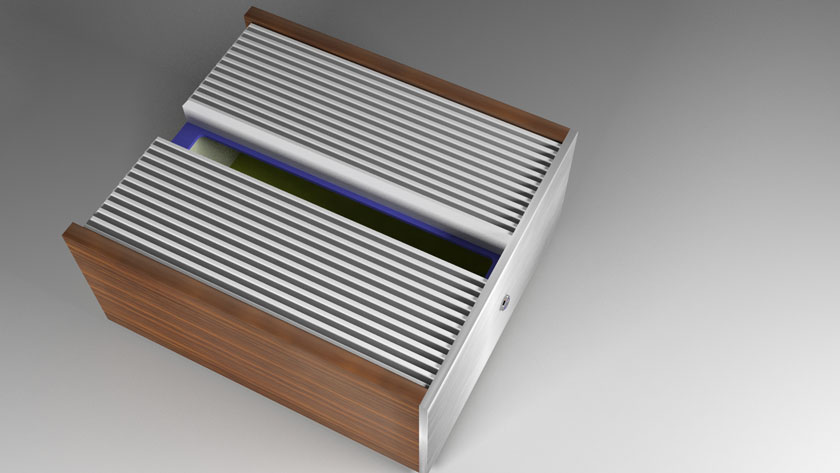

    đẹp.bác để tản nhiệt trên nóc chasis à

    Cái này kích thước mặt của em đang là 400x200, có thể em sẽ hạ độ cao xuống 15cm. Việc anodize em đang nghiên cứu, chắc cũng được thôi nhưng em thích mặt nhôm lạnh và định làm line đồng hoặc mạ vàng chạy ngang. Cái hồi gỗ em đang để sáng màu quá (tại để tạm) chứ em định làm bằng gỗ óc chó và đánh xẫm màu xám đậm xuống chứ không để màu nóng thế này.
  16. bknight
    bknight Advanced Member
    7/7/14
    308
    Em để trên nóc cho nó khác biệt, hơn nữa là cái tản nhiệt của em nó là cánh ngang nên không để làm hông máy được cụ ạ.
  17. tranvanphuong
    tranvanphuong Approved Member
    5/9/14
    35
    Em để trên nóc cho nó khác biệt, hơn nữa là cái tản nhiệt của em nó là cánh ngang nên không để làm hông máy được cụ ạ.[/quote]
    không biết cụ đóng điện chưa chứ em nghĩ để tản nhiệt như vậy nóng lắm do đối lưu khí kém cụ ạ.tản của cụ mấy kg/kênh ạ

    Bác làm thế cũng được nhưng có một số cái bất tiện hơn: làm đồ gá ghép phức tạp, không để thiết bị khác chồng lên được, mỗi lần đo kiểm hoặc mod lại phải tháo tung hết ra...
  19. bknight
    7/7/14
    308
    Trên nóc em để hở mà cụ. tản em tầm 4-5kg/kênh ạ

    Theo em thì đừng làm hồi gỗ bác ạ, vì cái này nóng quá nên gỗ nó dễ cong vênh. Hoặc phải chọn loại gỗ tốt (sậm màu thì có thể là cẩm lai hoặc đẹp thì mun sọc có tông màu nâu - xám - đen).

    Anodize em chỉ chống ố thôi. Em chọn gỗ óc chó vì bản thân gỗ óc chó có màu xám đậm màu ạ. Em nghĩ đặt lên nóc ok vì nhiệt sẽ bốc lên trên, em sẽ khoan đáy để không khí đượt hút lên.
