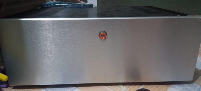

    E có 4 quả thôi, cắt như háng phí mà lại xấu. 3mm e mãi ko tìm dc hàng nào cắt, h lại chơi 5mm chắc e khóc quá
    Many tks!
    @cụ Minh: Đag cố làm cho cái mặt e nó xứng xứng vs 22k đã rùi sẽ xâu cho cụ xem ngay :D

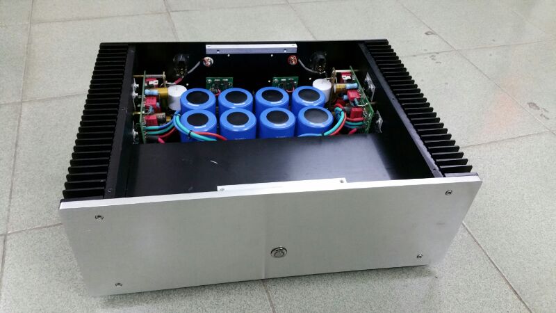

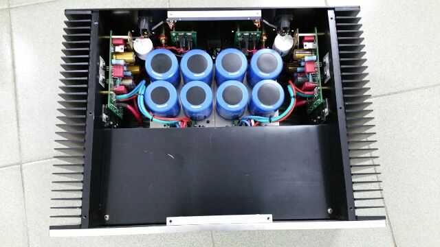

    Em chính thức đóng nắp e nó được rồi.
    Các bác cho e hỏi chút nếu hai kênh nóng không đều nhau thì phải xử lý thế nào ? Vì con của e đang nghi một kênh nóng hơn kênh còn lại :D
  10. Hại Điện
    Hại Điện Advanced Member
    6/4/09
    1.996
    25
    Re: Copy DartZeel 108 Version B. 1:1.
    - Rất đẹp.
    - Em rất quan ngại vụ "một kênh nóng hơn kênh còn lại" và xem hình thì thấy cụ không dùng kem tản nhiệt. Nguy cơ cháy nổ quá cao khi kéo loa nặng. :mrgreen:
  11. Dat_haui
    Dat_haui Advanced Member
    6/4/10
    558
    77
    Xã đoàn Gầm Cầu
    Em đang nghi ngờ vì kênh mát được cái điều hoà chiếu thẳng vào. :( Để tối về em quay lại xem thế nào.
    Còn vụ kem tản nhiệt thì em nghĩ không cần thiết vì miếng cách nhiệt em dùng là loại lụa được phủ lớp dẫn nhiệt, cách điện và dẫn nhiệt rất tốt. Chứ không như hàng chợ. Em thấy các hãng toàn gắn trực tiếp chứ không dùng kem tản nhiệt nên em cứ thế dùng luôn. Chắc phải chạy thời gian xem thế nào.
