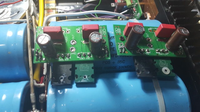

    Có khi nào do các sò ko truyền được nhiệt ra tản nhiệt ko bác? Của em 4.14V và 4.17V ko thấy khác biệt khi sờ tay tản nhiệt.

    Hic, e kiểm tra kỹ rồi. Nó nóng trên cả cái tản nhiệt cơ, chứ k phải mỗi mấy con sò. Thế mới lạ chứ

    Ý cụ hpham là nếu sò ko truyền đc nhiệt qua tản nhiệt thì sò sẽ nóng còn tản nhiệt mát hơn bình thường. Tức là có thể kênh mát hơn bất thường vì tản nhiệt ko nóng như kênh kia :?:
    Tốt nhất là bác nên đo xem 2 kênh và so sánh xem điện áp và dòng tại các vị trí trên mạch của 2 kênh khác nhau ko?

    Em sợ lót cách điện ko tốt nên sò nóng nhưng ko truyền nhiệt qua tản nhiệt nhiều được. Em thấy tấm lót cách điện có thông số truyền nhiệt mỗi loại mỗi khác nên thử đổi mấy cái lót tản nhiệt khác xem sao.

    Thông thường tấm lót sò heat transfer hơi khác , nhưng cũng không xa lắm đâu , phần Machanical ( chiều dầy , sức chịu ép ,sức chịu nhiệt độ dưới áp xuất ....) mới khác nhiều , các bác cứ dùng cái thông thường thôi nhưng phải chắc chắn là sò phải nằm ngang với tản nhiệt xiết vít hơi mạnh tay nhưng đùng mạnh quá chỉ vừa đủ để sò nằm // với tản nhiệt với một áp xuất vừa vừa thôi , như vậy sò toả nhiệt ra sẽ truyền qua tản nhiệt nhanh hơn , nhưng miếng lót xò tốt thương chịu nhiệt độ và áp xuất cao và cách điện nhiều hơn ( trong trường hợp dùng áp cao hơn 70-80V DC ) miếng ở chợ , tuy nhiên nếu dùng dưới 50V miếng ở chợ Nhật Tảo cũng OK rồi , mình đang dùng miếng ở chợ NT cho dự án này .
